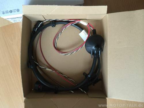

Hallo
Habe neue Kabelbäume zu liegen für Links und Rechts.
Der Index hat sich aber geändert.

Index geändert ? Trotzdem alles gleich (Stecker und länge usw) ?
Pro Seite kostet original ca 60 Euro
Stecker EPB, Beschleunigungssensor sind da dran.... Kabel geht dann unten innen rein und muss dort aufgepinnt werden.

Kabekbaum wird über dem Radhaus innen verbunden,aufpassen es gibt zwei kabelbäume von und Bis fahrgestellnummer.die haben verschiedene Stecker die dann nicht passen würden

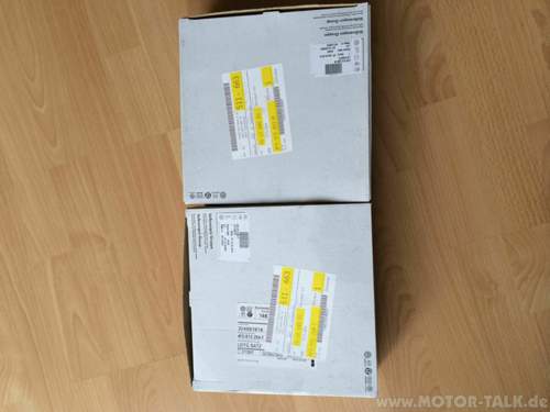

Wie gesagt das sind die aktuellen teilenummern
Meiner ist Bj.2005
Ist noch alles unbenutzt bzw neu.
4F0 972 253 E links hinten
4F0 972 254 E rechts hinten
Wie schon erwähnt gibt es verschiedene Buchstaben hinten je nach Modell !
Diese Teilenummer gibt es nicht mehr bzw mit Index E.
Der Index wurde geändert da die kabelbäume überarbeitet bzw robuster gebaut wurden.
