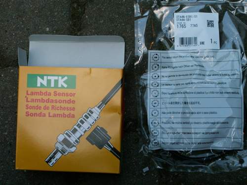

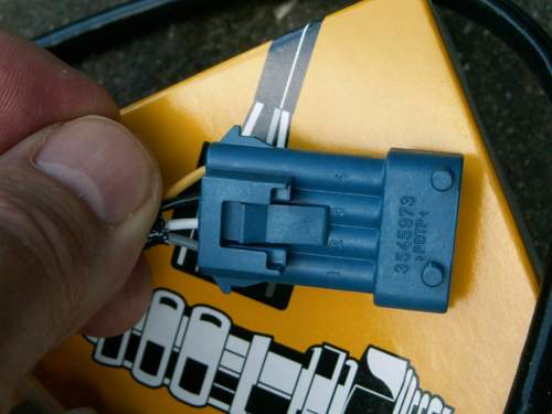

Hallo, ich bin Besitzer eines Volvo V70 2,4L Bj 99 Sauger.
Meine Frage: Lamdasonde Steckerbelegung....Habe 2mal Grün, 1mal Schwarz, 1mal GrünWeiss am Stecker
vom Auto.........weiss jemand wie die Anschlüsse sind.
Die Farben der Lamdasonde selber sind 2mal Weiss, 1mal Schwarz, 1mal Grau.....
37 Antworten
Ich vermute mal stark, die 2 Gleichfarbigen sind jeweils die Sondenheizung (vertauschen untereinander egal), das Schwarze jeweils die Signalmasse und das 4. Kabel ist das Sondensignal. (Also schwarz zu schwarz, die gleichfarbigen zueinander, und dann bleibt nur noch eine Verbindung...)
Um ganz sicherzugehen siehe Volvo-Schaltplan und Anleitung des Sondenherstellers.
Danke für die Antwort, werde das morgen mal auspropieren…...werde mich dann nochmal melden.
So alte Sonde raus, und neue Universalsonde rein......läuft ganz rund.....aber die MKL immer noch an? Was kann das sein, gewechselt wurden: Nocken und Kurbelwellensensor, Zündspule,Zündkerzen.
wie gesagt.....er läuft ganz rund.
