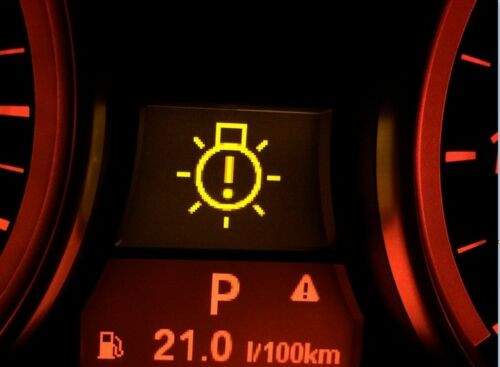

Hallo Leute,
ich habe seit heute das selbe Problem, allerdings nur sporadisch während der Fahrt manchmal.
Hab n Bild vom Symbol angehängt.
Was muss ich da tun? Ist wie gesagt nur sporadisch, seit heute. sprich die LED geht nach paar Sekunden wieder aus.
Hab leider keine Ahnung davon.

Fällt bei dir auch der komplette Scheinwerfer aus? Oder eben nur ein Licht?
Das heißt das ihrgend eine Licht außen nicht funktioniert. Am Besten zu zweit mal alles kontrollieren und wenn du nichts findest dann mit Hilfe der CC-ID auslesen welche Birne als defekt angezeigt wird.

Danke für die Tipps. Also kann es sein, dass bloß eine Birne defekt ist? Ich dachte eher, dadurch dass es sporadisch auftritt dass es eher auf einen Wackelkontakt hindeutet.
Fehlerspeicher auslesen hab ich leider hier grad keine Möglichkeit. Da reicht son normaler OBD Dongle auch nicht, oder?
Jap, brauchst nix dazu. Dann siehst genau, welche Birne Probleme macht. Es kann eben sein, dass der BMW das davor erkennt bevor die Birne schon defekt ist, bzw. nicht mehr leuchtet.

Das heißt, ich gehe jetzt so vor, dass ich schaue welche Birne den Fehler ausgelöst hat, schaue ob diese funktioniert und falls sie funktioniert, tausche ich sie trotzdem oder was mache ich dann?
Mich macht halt stutzig dass es sporadisch auftritt und die Leuchte dann auch wieder ausgeht.
Muss ich mir Sorgen wegen dem FRM machen? War heute etwa 6-8x an die Leuchte.
Schau dir halt erstmal an welche Birne es war. Vlt sitzt sie auch nicht richtig drin. Dann eventuell nochmal richtig rein stecken. Wenn du die Möglichkeit hast, dann kannst du diese ja schnell wechseln, wenn es nur eine normale Birne ist.
Am FRM passiert normalerweise nichts, falls es sich um ein Kurzschluss handelt, kann es passieren, dass das FRM eventuell eine Sperre reinmacht.
War grade eben am Auto, er zeigt keine CC-ID codes an, sondern nur Check ok! Da der Fehler ja aktuell nicht vorhanden ist. Also man soll ja zu Check navigieren und die BC Taste 5 sek eindrücken. Steht nur "Check Ok!".

Kann es sein, dass keine CC-ID drin ist, weil der Fehler nur sporadisch ist und nicht dauerhaft ?
Ja, wenn aktuell kein Fehler drin ist, sieht man diese auch nicht, da würde jetzt aktuell nur FS auslesen helfen.

Schau erstmal ob du sehen kann ob eine Birne defekt ist evtl kannst du auch den der Fehler kommt in das CC-ID Menü gehen und auslesen. Meiner Erfahrung nach sind es meisten die Standlichtbirnen vorne wo der Glühfaden unterbrochen ist und wenn man eine Bodenwelle überfährt löst sich der Faden und bei der nächsten Erschütterung geht der Faden wieder dran und die Birne geht wieder.
