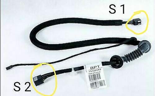

Meine nächste Baustelle, ein Kabelbruch auf der linken Seite Kofferraum Heckklappe. Jetzt stellt sich mir die Frage wie komme ich an den Stecker der in der Heckklappe vesteckt ist. Muss ich da zu die Heckscheibe ausbauen? Ich bin Laie was Autos Schrauben angeht, es ist mein erstes Auto. Allerdings handwerklich nicht ungeschickt. Bekomme ich das allein hin oder sollte ich es doch lieber durch eine Werkstatt machen lassen?
Hier ein Bild vom Innenteil, das obere helle ist auch nur geklipst.
Dort siehst du dann auch den Stecker vom Kabelbaum Heckklappe.

Na,da wirst Du jetzt den Pfusch vom Vorgänger beseitigen müssen.
Heckklappen -innenverkleidung muss auf alle Fälle runter.
Dann geh mal Bucht und kauf nen REP-SATZ.
Gibt's für ne schmale Mark.
Wenn du die Verkleidung ab hast, dann den alten Kabelbaum nicht sofort rausziehen!!!
Den kannst du als "Führung" zum einfädeln des neuen verwenden - mit Klebeband auf Stoss (neu+alt) straff umwickelt, das keine Kanten irgendwo bremsen oder sich verhaken können.
Und beim Einfädeln in die Karosse oben den Gummischutz nicht vergessen - sonst fängst du nochmal an!
(passiert mir prinzipiell wenn ich ne neue Kupplung auf ne Verlängerungsschnur schraube).
Keine Angst - dafür brauchst du keine Werkstatt. Eventuell krusinische Winkelpfoten zum einfädeln
Habe ich vor 3 Monaten bei unserem gemacht, ich habe den direkt beim FOH gekauft. Original kostet um die 60€ und der Nachbau ca. 40€, und Du hast es am nächsten Tag. Die Ersatzteilnummer steht auf dem Kabelbaum

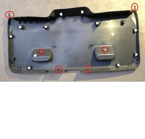

Also die obereverkleidung hell habe ich ohne Herausforderung abbekommen, die untere schwarze will nicht so wie Ich möchte. Ich habe 4 schraube gefunden, gelöst und versucht es runter zuziehen. Fühlt sich aber so an als wäre es noch wo anders fest. Oder bin ich da zu zaghaft?
Dir klammern halten schon ganz gut fest und die meisten werden dabei auch kaputt gehen
Die 3. Bremsleuchte muss auch raus, der Stecker muss auch ab
Ein Eiskratzer aus Kunststoff leistet da gute Dienste....
Zum Hebeln um keinen Schaden an lackierten Teilen zu machen.
Na das macht mir Hoffnung. aber irgend wie bekomme ich das schon hin und die Abdeckung hält hinterher auch noch.
Viel Glück, die klammern waren schon hart wie Stein und 10 sind ca abgebrochen. Hab sogar ein Spezialwerkzeug dafür benutzt. Aber vielleicht hast Du ja mehr Glück
der FOH und ebay haben neue Klammer/Krallen.

...hier sind beide, original GM, top Preis, bis und ab Fahrgestell Nr.:, hab dort einen direkt abgeholt...dafür würde kein einziges Kabel selbst durchfädeln...ungeübt denke ich 50 Min. ohne Stress und Schaden anzurichten...
...der:
https://www.ebay.de/.../132948477012?...
...oder der:
https://www.ebay.de/.../132844629725?...

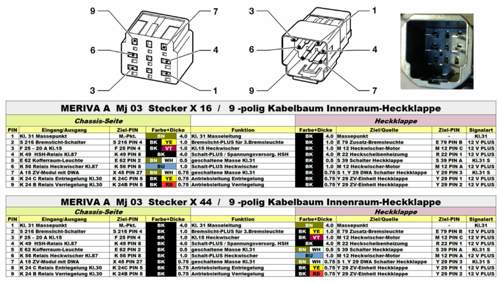

Dann wäre eine Pin Belegung vom Stecker nicht schlecht, weil viele Kabel einfach nur schwarz sind und den selben Querschnitt haben. Oder halt viel messen, aber das weisst Du ja selbst. Mir war es halt einfacher neues Kabel rein und fertig. Ich wünsche Euch allen einen guten Rutsch und alles gute für 2020.
