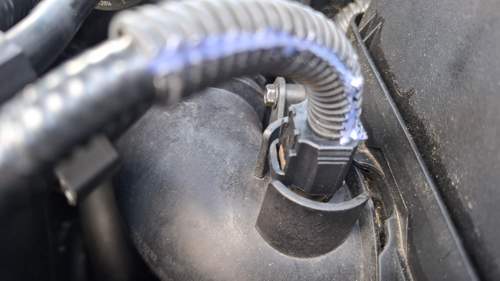

Problem siehe Foto.
Wie repariert man das ordentlich?
Auspinnen u.Schrupfschlauch drüber wäre jetzt das logischste denk ich aber auskennen geht ja ne so einfach ohne passendes Werkzeug.
Gab mal eine Seite wo es passende Stecker geben könnte aber finde die nicht mehr,dann wäre anlöten eine genehme Alternative.
Hab mit sowas nix am Hut eigentlich,daher die Frage.

Nee, Heißkleber schmilzt gerne mal im Auto. Wenn dann Silikon.
Auspinnen und Schrumpfschlauch wäre sicher gut, aber die Versiegelungspfropfen in den Steckern sind dann auch ein Problem.
Am besten Kabel kürzen und neue Kontakte ancrimpen (wenns schon knapp ist mit Silikonkabel verlängern und dann frische Kontakte ran).
Gruß Metalhead
Ich ersetze immer die komplette Leitung bei Fahrzeugen. Löten und so ist Mist wegen Übergangswiderstand.

Heißkleber schmilzt nicht. Könnte weich werden bleibt aber an Ort und Stelle. Silikon bekommt keine Anbindung zu PVC. Dann eher Dekasal oder sikaflex

Habe aber auch schon mal größeren Schrumpfschlauch aufgeschnitten angelegt mit Sekundenkleber zusammengeklebt und dann geschrumpft. Sieht aber nicht sehr sauber aus und bei so dünnen Kabel nicht immer umsetzbar.

Spielt keine Rolle was für Ströme fließen, wenn das Signal nicht sauber genug ist kann das SG die Daten nicht auswerten die von Sensoren kommen. Dann gibts unplausible Fehler.
Aber gut sei es drum. Ich geb lediglich wieder wie ich es handhabe, sowohl bei meinen Autos wie auch bei Fahrzeugen die zu mir kommen. Soll jeder machen wie er will.
Mal so als Idee, selber noch nicht probiert.
Selbstklebenden größeren Schrumpfschlauch aufschneiden, drumwickeln und mit kleinen Kabelbindern fixieren

Wenn die Adern in Ordnung sind einfach 2K-Kleber drauf und fertig.
gute Idee, so habe ich ein Händi-Ladekabel gefixt, welches ich jeden Tag 2x an der Stelle in der Hand habe. Hält bomenbfest. Und im Auto zieht ja keiner ständig an den Käbelchen, oder?
Man kann auch mit Elefanten schießen, Sikaflex auf den Stecker, dann Klebe-Schrumpfschlauch drum plus Kabelbinder. Wird der Wagen mal verschrottet, ist das das einzige, was aus dem Schredder noch am Stück rauskommt...
