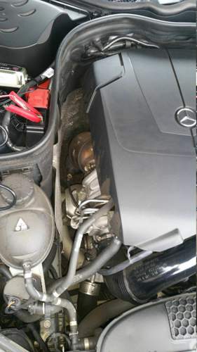

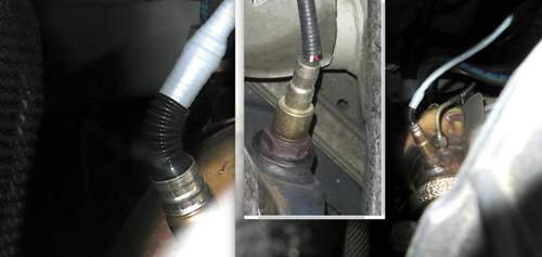

Hallo Leute,
beim Anschließen des CTEK (wegen Batterieschwäche nach Standheizungskonsum) habe ich im Motorraum eine "Abisolation" in Steckernähe eines mir unbekannten Bauteils entdeckt. Möglicherweise ist das die Standheizung??? :confused:
Habe deshalb einmal zwei Bilder geschossen (eine Übersicht sowie ein Detailfoto).
Mir stellen sich nun folgende Fragen:
1) Was ist das für ein Bauteil?
2) Ist es normal, dass die Umisolation kurz vor dem Anschluss endet oder liegt hier ein Mangel vor?
Würde mich freuen, wenn mir jemand dazu sachdienliche Hinweise geben könnte :)
Fahrzeug ist ein S212 Mopf E200 (Benziner) mit Furz und Feuerstein (u.a. Standheizung)!
Vielen Dank
Euer Reiter
Übersicht
Schadenstelle

Ich meine das ist die Lambdasonde.
Kabel sieht bei meinem Moped genauso aus. Liegt dort sogar voll im Spritzbereich des Vorderrades.
Hallo, das Aggregat kann ich Dir nicht benennen, aber Deine Aufnahme zeigt sicher keinen Fehler.
Das sieht bei allen möglichen Autos und Motorrädern so aus, dass da ein kleiner Spalt zwischen Schutzschlauch und Bauteil verbleibt.
Der Schlauch hat die Aufgaben, das eigentliche Kabel vor Schwingungsbruch (Korsettfunktion) und Motorwärme/ Scheuern zu schützen, nicht mehr.
Wenn Du sehr penibel bist, so kannst du an die Stelle, in der die bunten Kabel in das Bauteil laufen, einen Trapfen Plasti Dip draufmachen gegen Wassereindringen und außenrum zwei Wicklungen selbstverschw. Isolierband.
Kann man auch so lassen.

Hallo Goldener Reiter,
Die schwarze Ummantelung ist nur ein zusätzlicher Schutz. Die Kabel sind mit Silikonisolierung ummantelt und an der Sonde wasserdicht angeschlossen.
Das sieht bei den meisten Fahrzeugen eigentlich immer so aus. z.B. auch beim Golf 4, da sitzt die Sonde (Monitorsonde) hinter dem Kat unten am Boden. Also keine Angst.
Wenn natürlich ein frecher Marder die schwarze Isolierung etwas auf die Seite schiebt, dann kann er natürlich die Kabel prima anknabbern!

Ist völlig normal und gewollt.
Von weiteren "Abdichtungen" rate ich dringend ab!
Luft und Feuchtigkeit müssen irgendwo den Schutzschlauch verlassen können. Aus optischen Gründen könnte man die Stelle mit maximal zwei Lagen luftdurchlässigem Gewebeband umwickeln. So kann kein grober Schmutz eindringen, aber die sich ausdehnende Luft kann raus.

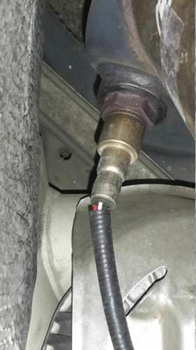

... an Luft o. Feuchtigkeit "rauslassen" glaube ich bei diesem beschädigten Kabel kaum.
hier mal Original (re & li) und mittig die fehlende Isolierung:

am 19. Januar 2016 um 20:24
@günni66 schrieb am 19. Januar 2016 um 17:34:47 Uhr:
Wenn eine Verkabelung geschützt werden soll, dann aber bitte von Anfang bis zum Ende. So wie es ausschaut ist es Stümperei, die Ummantelung scheint als wäre sie geschrumpft.

@Goldner Reiter,
das ist bei mir orig. so ... nix angefasst.
Mit deinem Wagen, würde ich mal in eurer gr. Filiale gelegentlich vorbei schauen und den Meister fragen.
Ganz bestimmt heben die mal ein oder zwei andere Motor-Hauben an und du erfährst ... ob Handlungsbedarf besteht.
Ganz ehrlich: ich habe schon beide Varianten (Pahul & Goldener Reiter) am Fahrzeug mit OM651 gesehen. Kann aber nicht sagen warum das so ist.
am 20. Januar 2016 um 11:07
@Ma_Benz_Benz_Benz schrieb am 20. Januar 2016 um 09:32:09 Uhr:
Vermutlich wird die Isolierung aus dem Beispiel des TE bei nahezu vertikaler Kabelführung im Anschlussbereich verwendet.
Pahuls versteifte Isolierung kommt dagegen bei abgewinkelter Kabelführung zum Tragen.
