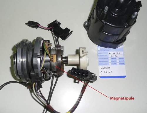

Hi Zusammen ;)
Ich habe vor ca 2 Monaten einen Kadett E Kombi C16NZ 5MT
mit TSZI gekauft. Leider lief der Wagen von Anfang an nicht richtig und somit habe ich schon diverse Teile überprüft und ersetzt. Im Leerlauf hat der Wagen Zündaussetzer und beim Beschleunigen wenig Leistung. Durch versetzen des ZZP nach früh hat er zwar sehr gute Leistung läuft aber im Stand total bescheiden. Nur wenn ich den ZZP extrem weit nach Spät ( >OT) setze läuft er im Stand sehr ruhig dafür ruckelt er aber beim Beschleunigen :(
Alles was mit dem Kraftstoff oder Unterdrucksystem zu tun hat habe ich überprüft und auch diverse Teile ersetzt :
Lambda-Sonde
Kraftstofffilter
Zündkerzen
Zündkabel (Original)
Zündspule (gebraucht)
Verteilerfinger + Kappe (Original)
Spule TSZI (gebraucht)
Ich habe selber auf Opel gelernt und auch meinen alten Meister gefragt aber irgendwie kommen wir zu keinem Ergebnis. Das einzige was er sich vorstellen könnte wäre das ich den kompletten Verteiler ersetzen muss da teilweise gebrauchte Teile eingebaut sind und diese Ärger machen könnten.
Hat jemand von euch noch eine andere Idee oder eine Kostengünstigere alternative ?
Mfg
Daniel

Klemm das andere Steuergerät einfach mal an. Um den Verteiler zu prüfen wird ein Oszilloslop benötigt. Damit sieht man dann
->liefert der Verteiler dem Steuergerät ein sauberes Positionssignal?
->steuert die Endstufe die Zündspule korrekt an?

Hast Du schon mal geprüft, ob die Welle Deines Verteilers vielleicht durch ausgelutschte Lager etwas instabil ist?
(Späne im Gehäuse oder in der Verteilerkappe wären ein Indiz dafür ...)
Hast Du sämtliche Steckverbindungen der Zündkabel und die Kabel selbst mal kontrolliert? (Wackler am Stecker, "feuernde" Kabel ...)

Am Freitag baue ich von einem anderen C16NZ den kompletten Verteiler um und werde hoffentlich endlich zu einem Ergebnis kommen *grmbl*.

Lt. EPC nur ein Verteiler-Typ für C16NZ.
Zündzeitpunkt-Verstellung erfolgt durch Steuergerät der Multec.
ZUENDVERTEILER,ZSB. (DELCO-REMY)
- E16NZ,C16NZ
- 10457021 // 12 11 408
M = 1991
J = 1988 ;)
Themenstarteram 25. Oktober 2003 um 14:54
Es war der komplette Verteiler der Ärger gemacht hat aber dank ConvoyBuddy läuft er jetzt wieder :)
