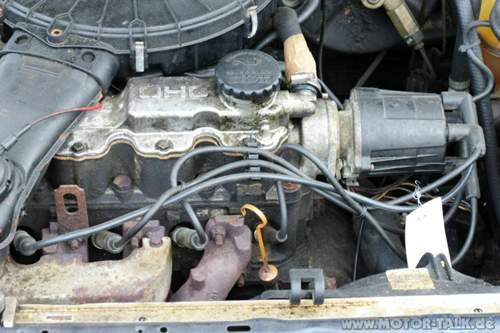

Ich sage 1-3-4-2
Original geschrieben von Gorgeous188
Ich sage 1-3-4-2
Richtig.
Habe erst heute meine Zündkabel neu verlegt. Hätte ich das gewusst, hätte ich mir die Position der einzelnen Stecker gemerkt.

Ja wäh war der Motor dreckig
Wenn dann foto vom 16V hehehe
Also Wagen startet immer noch nicht richtig...
Glaub langsam auch das es der Hallgeber ist bzw das Kabel vom Kabelbaum was drauf geht.....verdammt nervt das...
Dann fotografiert halt selber. Immerhin kann man daran die Position der Kabel erkennen.
