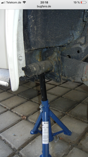

Hallo zusammen ,
Ich habe ein großes Problem ....
An meinem Käfer 1302 waren die Gummis / Lager am drehstab außen defekt ! Sprich die Drehstababdeckumg lag auf dem Metall auf , siehe Bild
Jetzt habe ich die drehstababdeckungen demontiert neue Gummis drauf geschoben und neue Abdeckungen besorgt ! Die neuen Abdeckungen sind identisch zu den alten , die alten waren nicht mehr die besten !
Ich bekomme die neuen Abdeckung einfach nicht so montiert , dass der gunni innder Abdeckung zentriert ist ! Aktuelle sieht es genau so aus wie vor dem Tausch ... Abdeckungen liegen auf dem Metall auf...
Was mache ich falsch ? Gibt es einen Trick ?? Bitte dringend um Hilfe

sitzen die neuen Gummis stramm im Deckel? Viel von dem Repro Rotz passt einfach nicht und wackelt.
Ich kann dir nur raten VEWIB Gummis zu kaufen. Was anderes als schlechte Passform kann es ja nicht sein. Viel falsch machen kann man ja nicht ;-)
Hast Du denn nur die äußeren Lager gewechselt, oder wie muss man das verstehen?

Hmm da wäre ich jetzt nicht drauf gekommen, kann natürlich auch sein ;-) und der Unterstellbock an der Stelle machst ja auch nicht besser ;-)
@marcyboymartin1986 schrieb am 22. März 2019 um 20:23:04 Uhr:
Wenn der Unterstellbock dort angesetzt ist, ist es doch klar, dass das außermittig gedrückt wird, oder?
Also wenn ich Gummi und Deckel in ausgebautem Zustand zusammen drücke dann muss man schon Gewalt anwenden um den Gummi in die Abdeckung zu bekommen ... ich denke das passt
Wie im Bild zu sehen habe ich den Deckel entfernt Gummi außen getauscht , neuen Deckel versucht drauf zu machen ..... erst mal ging der fast nicht drauf weil ich die Position nicht gefunden habe.... habe dann 2 längere Schrauben genommen und angezogen bis ich die originalen verwenden kommte ! Ich bekomme den Deckel aber nicht so montiert das der Gummi mittig im Deckel sitzt .... Gummi ist unten gut zu sehen oben liegt der Deckel auf de federnstrebnarbe .... rechts wie links das gleiche ! Sprich neue Gummis neue Deckel und gleich wie davor ! Abdeckung steht auf !
Muss ich um das Lager und den Deckel zu wechseln irgendwas entlasten oder zusätzlich weg Schrauben um die Mitte zu bekommen ?
da ist Innen auch ein Gummi dazu muss das Federschwert runter.
die Frage hast du doch selber schon beantwortet
naja, ergebnis kennst du doch, steht da wie vorher auch. Natürlich muss man immer das innere und äussere Lager wechseln. Ich wäre jetzt nicht auf die Idee gekommen, das man nur das äussere macht.
Der Robomike hat doch oben nen Link gepostet. Ab Seite 24 wird das erklärt.
