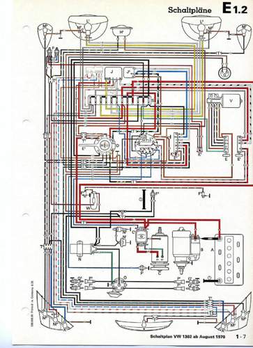

hatte einige Probleme mit der Elektrik Blinkeranzeige am Tacho die nun mit Hilfe des Forums erledigt sind. Doch nun das nächste Problem. Habe am Wochenende einen Batterieschalter eingebaut um nicht immer die Rückbank auszubauen wenn ich die Batterie ausschalten will. Seitdem funktionieren die Scheinwerfer nicht mehr. Kann mir irgendwie nicht vorstellen dass es damit zusammenhängt, aber Tatsache ist, dass die Scheinwerfer und auch nicht Rücklicht funktioniert. Leider habe ich noch zu wenig Ahnung von diesem Fahrzeug. Die Sicherungen (unter dem Aschenbecher) sind in Ordnung. Gibt es noch andere Sicherungen (wo genau ?) wo ich nachschauen kann ?

Guten Morgen Guzista,
Elektrik ist für mich auch ein richtig nerviges Thema - kostet immer viel Zeitund Stromlaufpläne lesen noch viel mehr. Aber ohne geht es oft nicht.
Nimm den angehängten Stromlaufplan und gehe eine mögliche Fehlerstelle nach der anderen systematisch durch.
Da Du vorher am Tacho und dann wahrscheinlich in der Nähe der Stromverteilerleiste gearbeitet hast und DANN das Fahrlicht (so verstehe ich Deine Frage) nicht mehr funktionierte, denke ich das dort in der Nähe etwas "passiert" ist, Eins nach dem anderen checken - den Plan verwenden und abhaken - dann kommst Du schon drauf....
Der hier hochgeladene Plan ist zwar nicht exakt für den 1500 Bj 70 gemacht - aber passt zu 99% schätze ich. Die sind eh fast alle gleich/ähnlich. Und meist braucht man nur das Prinzip zum nachsehen.
Gruß aus Franken....
1302fromaugust1970withouttestcentralsocket
Hi, Du Kuper(unglücks)wurm! :D
Ich gehe davon aus, daß Du bei der Montage des Batterieschalters da irgendwo wieder ein Kabel "verloren" hast - bei den älteren Modellen (ich weiß nicht genau, bis wann) führte nämlich ein Dauerpluskabel direkt zum Lichtschalter. Ich denke, da hast Du bei der Montage Deines Batterieschalters einfach etwas weggelassen - oder einfach die Sicherung geschossen... ;)

hab den Fehler gefunden, ein Kabel war nicht angeschlossen
