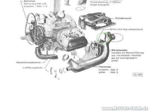

was mir auch noch aufgefallen war - entgegen allen Stimmen, die sagen, "...der Käfer heizt nich..." - unser HEIZT wie Hölle!!
nachdem mit die Freunde sagten, dass die Heizklappen offen sind (ich die aber gerade nicht durch die Hebel schließen kann) - dachte ich mir; ein bisschen Wärme kann nicht schaden :-) - aber was sich da entwickelt - auch gerade unter der Rückbank - kann doch auf Dauer nicht gut sein - oder ?? Irgendwelche Erfahrungen? Soll ich unters Auto kriechen und die Klappen schließen? oder warum wird es unter der Rückbank so heiß??

Weil die Verbindungsrohre zwischen "Karosse" und Warmluftkanal fehlen

Wenn unter der Rücksitzbank Rohre vorhanden sind hab ich mich geirrt. Dann mach mal den linken Heizungshebel an der Handbremse zu. Also runter drücken
die Heizungshebel gehen aktuell nicht - das hat man mir schon gesagt, daher meine ich - soll ich unters Auto kriechen und die Klappen irgendwie per Hand schließen - geht das so ??
Hardy
Die sollten von alleine zu gehen. Die Klappen sind mit Federn versehen, die die Klappen automatisch zurück ziehen. Kriech mal drunter und schau ob sie zu sind. Wenn nicht, Schlauch abziehen

Ich meine die Schläuche, die von der Heizbirne (die Dinger, an denen die Klappen sind) zur Karosse. Die kannst du ruhig abziehen. Da passiert nichts
Auf dem Bild ist der Wärmetauscher zu sehen.
An dem rot markiertem Ausgang ist der Schlauch dran, den Andy meint.
An dem grün markiertem Bereich ist die Heizklappe, die scheinbar nicht schließt.
An den Wärmetauscher kommst du am Besten von unten hinten dran.
MfG Flo
es gibt aber auch noch ein paar Möglichkeiten, die nicht notwendige Hitze "abzuschalten". Wie Andy schon sagt, müßten unten an den Heizbirnenklappen Federn dran sein. Es kann sein, daß die weggerostet sind. Oder die Klappe ist festgerostet. Sprüh mal Rostlöser drauf und warte über Nacht und betätige dann nochmal die Klappe. Gehts immer noch nicht, hilft auch ein Hämmerchen:D
