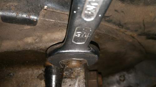

Hallo Leute,
über Nacht springt mein Käfer nicht mehr an. er steht in einer Garage (Marderattacke ausgeschlossen).
Die Batterie ist nicht leer, jedoch dreht der Anlasser einfach nicht los. Magnetschalter defekt oder was meint ihr? Hatte versucht den kompletten Anlasser auszubauen, ohne Hebebühne jedoch vergeblich.
Noch jemand eine Idee, was da los sein könnte? Leichte Schläge mit Hammer auf Anlasser & Magnetschalter bisher vergeblich...
Vielen Dank schon mal im Voraus!
Preisfrage: wie viele Schrauben/Müttern mit Schlüsselweite 16 gibt's am Käfer ...
zur Sache: die Mutter hat SW 17 und ist, wie gesagt recht tief versteckt,
und gleichzeitig die obere rechte Motorverschraubung zur Kupplungs/Getriebeglockee...
in der Gegend gibt es auch nur eine 17er deswegen kann nur wenig schief laufen ...
ist die Mutter abgeschraubt kann man den Anlasser nach vorn/unten rausziehen...
den Stecker am Magnetschalter und das dicke rote Kabel (SW13) solltest Du auch abschrauben,
und vorher die Batteriepole lösen und von der Batterie trennen ...

Die Schraube untrer dem Käfer am Anlasser habe ich bereits gelöst, jedoch habe ich den Anlasser nicht runter bekommen.
Die zweite Schraube erreiche ich also vom Innenraum her? Etwa unter der Rücksitzbank bei der Batterie? Oder tatsächlich vom Motorraum her? Habe jedoch eher das Gefühl, dass der Anlasser "weiter vorne" auf Höhe der Rücksitzbank ist. Deshalb wüsste ich jetzt nicht, wo sich die Mutter im Motorraum befinden sollte..
LG
Gesetzt den Fall, Du hast einen der jüngeren Käfer: die Mutter ist auf der Motorseite vor dem Lüftergehäuse, ziemlich weit unten. Es ist gleichzeitig eine der Motorbefestigungen (keine Angst). Man braucht kratzfeste, dünne Arme und die Schlüsslweite ist - glaube ich - 16. Wenn die ab ist, geht die lange Spezialschraube raus, die hat einen angepassten Kopf, der als Verdrehsicherung in eine dafür bestimmte Aussparung des Anlassers eingreift. Repro-Anlasser haben diese Aussparung gelegentlich nicht.
