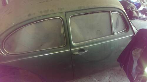

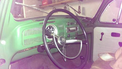

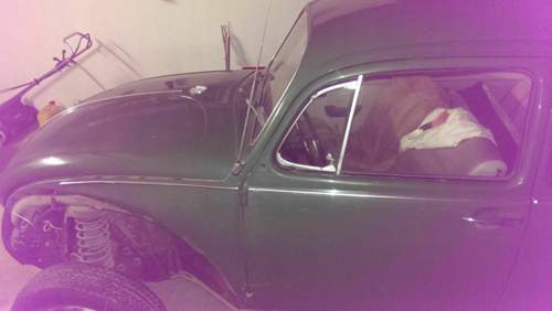

Themenstarteram 18. Oktober 2014 um 22:42
Bitte (leider grad nur Handy zur Hand):
24 Jahre Staub
Ohne Staub
Innen
+7
am 19. Oktober 2014 um 0:07
super bilder soweit
mach mal nen paar mehr bilder vom unterboden aber sowie es aussieht
sieht der echt noch klasse aus und muss nurmal odentlich gewaschen werden und das wars dann eigtl.
natürlich motor überholen und bremsen und dnn ist der doch schon tüv fertig.
aso darf man fragen wievie du gezahlt hast?

Der sieht auf den ersten Blick wirklich gut aus. Wenn ich so an meinen denke ??....
Natürlich können die Bilder täuschen. Aber wenn der wirklich so gut ist, wie es auf den Bildern aussieht, dann tue mir, Dir und dem Wagen einen großen Gefallen:
Pack das Werkzeug zum Zerlegen des Fahrzeugs weg und setz Dich auf Deine Hände!! :D
Im Ernst: Die Substanz sieht so gut aus, dass Du dringend versuchen solltest, den Wagen zu erhalten und nur behutsam da zu lackieren, wo es nicht anders geht.
Zerlegt und abgeschliffen ist er kaum was wert, Im unrestaurierten Originalzustand mit Erstlack ist er ein kleiner SchatZzzz. Also jetzt nur keinen hastigen Fehler machen... ;)
Natürlich gibt es immer wieder Käfer, bei denen die üblichen, kritischen Stelllen gut aussehen und sich dann an völlig unerwarteten Ecken die großen Löcher auftun, aber so vom ersten Eindruck her steht der wirklich noch gut da. Vor allem wohl unverbastelt. Noch mit Originallack, Originalradio und nicht aufgerissenen Sitzen in der seltenen Farbe hellgrau, die es fast nur beim 1200 gab, dann aber in Kunstleder. Ich schließe mich mal dem Vorredner an: Mach so viel wie unbedingt nötig und das gut, aber nicht mehr. Wird sowieso schon teuer genug, das Komplettprogramm Verschleißteile ist mit Sicherheit fällig.
