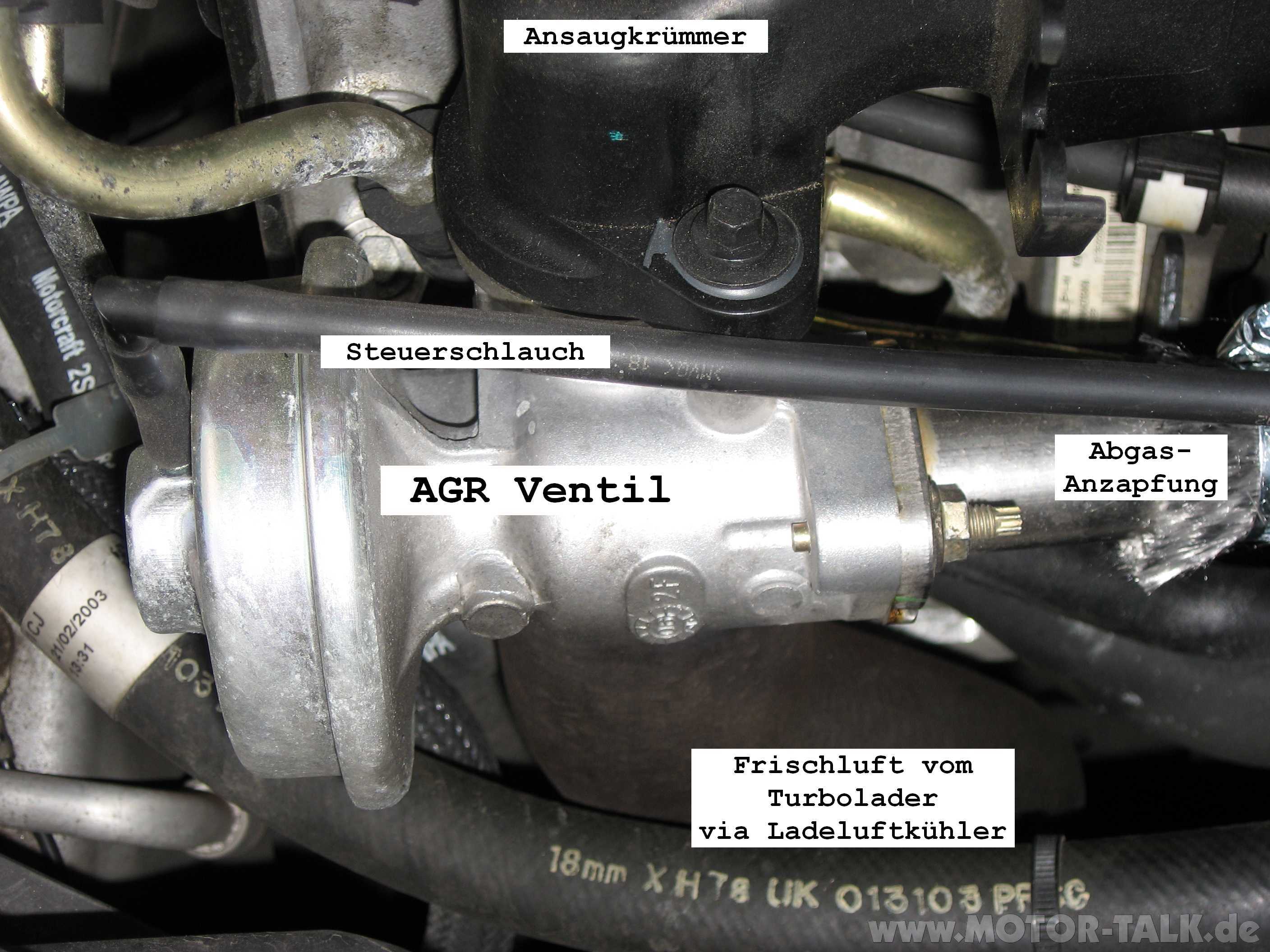

AGS ist abgeklemmt (Stecker vom Magnetventil ist ab)

Beim stöbern im Forum über unrunden Motrlauf habe ich mir noch folgende Kandidaten ausgesucht
alle Kontakte und Steckverbindungen der Sensoren mal reinigen.
LMM reinigen oder wechseln.
Druckregelventil an der Hochdruckpumpe.
