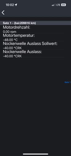

So haben die Injektoren 1 und 2 vor Adaption und Injektoren vertausch Zündkerzen und Spulen KGE komplett Haube aber dennoch läuft im Grunde genau so beschiessen wie es auch im Anfang denn es bleibt Morges unrund lauf sehr viele Kopfschmerzen und ca 3t€ weniger.
Kompression werte Ok.
Der Screenshot hat alleine absolut null Aussage. Man sieht nur, dass das Steuergerät über injektor 1 und 2 viel mehr einspritzen will, und bei 5 und 6 die Menge reduziert. Ohne zu sehen, was sonst die Gemischbildung macht (Lambda etc) kann man keine Aussage zu irgendwas tätigen.
