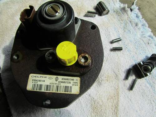

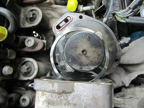

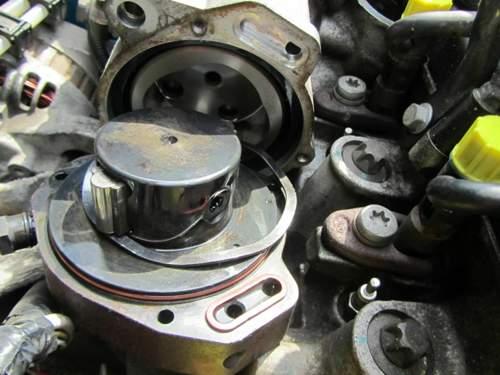

Fehlerursachen waren eigentlich immer defekte Pumpem mit Späne im System . Wenn da nur einer der 2 Kolben klemmt , wüßte jetzt nicht warum der klemmen sollte , dann hättest sicher zu wenig Druck . Das ist aber so simpel aufgebaut das da eigentlich nix klemmen sollte . Es sein denn verschmutzter Kraftstoff .
Um die Kolben zu prüfen brauchst die Pumpe nicht mal auszubauen .
Wenn du es dir selber zu traust , Leitung zum Rail entfernen , Leitungen vom Rail zu Zylinder 3 & 4 entfernen . Oberstes Reinheitsgebot brauche ich wohl nicht extra zu erwähnen ...
Rücklaufleitung zum Filter entfernen sowie die Fenturidüse darunter . Nun die 3 25er Torxschrauben am " Eisernen " Rückendeckel entfernen . Die Schraube direkt am Zylinderkopf geht erst raus wenn der Deckel leicht verdreht wird . Lappen unterlegen zum Diesel auffangen nicht vergessen . Nun den Deckel vorsichtig lösen und mit 2 Fingern wenn der Platz ausreicht rein greifen und die " Rollschuhe " zusammen drücken damit die nicht das Weite suchen . Auf sauberem OP Tisch dann das Ganze begutachten . Der Zusamenbau ist ansich selbsterklärend . Die Rollen der Rollschuhe sollten nur zur Seite aus den Gleitschuhen raus gehen und auch noch rund sein . Der Rotor in der Pumpe wo die Rollen laufen sollte Aalglatt und ohne Riefen sein . Die Kolben ( eher Metallstifte ) sind dann unter den Gleitschuhen zu finden . Im Halter für die Gleitschuhe und Kolben sind dann 2 Ventile unter je einer einer sehr festen Torxschraube gesichert . Beim zerlegen genau aufpassen was wo wie hin kommt ! Mehr ist da in der Hochdruckeinheit nicht drin . Der Rest im noch eingebauten Pumpengehäuse ist nur die Vorförderpumpe .
Bevor man das alles zerlegt aber mal nach dem Ventil mit 15er Schlüsselweite aussen am scharzen " Eiseneteil " schauen . da ist ein kleiner 0 Ring drin der gern mal eingeknickt oder durch ist schauen .
Hatte da schon einen Kangoo der deswegen 0 Bar Raildruck hatte .
Heideney, hab mal ein Video gefunden wo der Deckel bei ausgebauter Pumpe demontiert wird.
Da fallen alle Einzelteile wie Federn und sonstiges im Chaos auseinander.
Ohje und das bei eingebauter Pumpe!
Naja immerhin spar ich mir dabei den Zahnriemen ausbau.
Aber wenn ich es mir genau überlege stellt der Zahnriemen ausbau das geringste Problem dar.
Video, beachte Minute 6,25 da fallen die Teile auseinander:
https://www.youtube.com/watch?v=htkt_dOKios
Wegen dem Dichtring mal beim Boschdienst nach fragen .
Zum zerlegen der Pumpe ... wenn du bei genau 6.02 im Video mit 2 Fingern rein greifst , kannst das alles fest halten . Hab ich ich schon zig mal gemacht . Brauchst natürlich schmale Finger und keine " Wurschtpfoten " ... ;-)
Der Typ im Video hat das wohl aber auch zum ersten mal gemacht .
