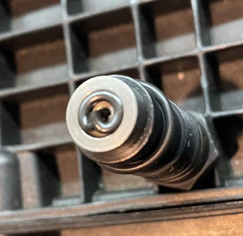

Bevor man das alles zerlegt aber mal nach dem Ventil mit 15er Schlüsselweite aussen am scharzen " Eiseneteil " schauen . da ist ein kleiner 0 Ring drin der gern mal eingeknickt oder durch ist schauen .
Du meinst das Hochdruck Sicherheitsventil das bei 1600 Bar Raildruck öffnen soll.
Kommt man ja Gut dran.
Schraub ich heute mal raus!
Sollte da bei mir ein Defekt vorliegen gibts das Teil oder die passenden O-Ringe einzel?
Sowie ich Renault und/oder Delphi kenne sicherlich nicht!
Oder hat da jemand eine Delphi Teile Nr. für das Hochdruck-Sicherheitsventil.
Hab da bis jetzt noch nix zu gefunden.
Und 0-Raildruck hab ich bei mir noch nie festgestellt/gemessen.
Hatte da schon einen Kangoo der deswegen 0 Bar Raildruck hatte .
Ja, ich denke das wars.
Der O-Ring hat einen Riß.
Hab noch einen beim Schrott heute ausgebaut.
Bei der ersten Pumpe war er auch gerissen bei der 2ten Pumpe war der O-Ring dann i.o.
Testfahrt konnte ich noch nicht durchführen wegen dem Tüv Mangel den ich zuerst beseitigen mußte.
So ein O-Ring sollte in einem Dichtungssatz von Delphi enthalten sein.
https://www.intercars.com/de/...-rail-system-pumpe-delphi-7135-539?...
Werd ich mir mal bestellen, ist ja ein schnapp gegenüber einer neuen Railpumpe!
