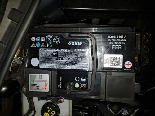

Hallo Forum,
die Temperaturen fallen und wegen der Corona Geschichte fahre ich auch nicht mehr so viel. Um aber mit einer leeren Batterie Probleme zu bekommen, möchte ich die Batterie ab und zu aufladen. Ich besitze ein modernes Ladegerät (CTEK CT5) Kann ich die Batterie im angeklemmten Zustand laden oder muss ich sie abklemmen? Irgendwo habe ich mal gelesen, dass wenn die Batterie abgeklemmt war, man das Fahrzeug neu anlernen muss oder kann ich das selbst? Ich würde mich freuen, von euch zu hören, danke im Voraus.

Natürlich geht das, genauso, wie die Ladezustandserhaltung. Dafür sind die Dinger doch da. Und man sollte davon ausgehen, daß du auch ine BA besitzt, die muß man nur lesen.
Mit dwm Ctek im eingebauten Zustand. Brauchst nix ausbauen
Minus an die Fahrzeugmasse anklemmen, nicht an die Batterie.

Minus an Masse halte ich auch nicht für so wichtig, eher die Plusklemme nicht an den Pluspol, sondern an den Plus-Abgriff.

habe BA gelesen und da ist mir aufgefallen der Begriff "AGM" aber was bedeutet das? Ich habe eine spanische Batterie drin (Original) aber ist das eine AGM Batterie?

warum Minus an die Fahrzeugmasse. Im Übrigen, es ist nur eine Vorsichtsmaßnahme. Aber sollte es mal soweit sein, also Neue Batterie, wie Händel ich es dann? Muss ich dann zu VW oder gibt es da einen Trick?

Zwischen Fahrzeugmasse und Batterie sitzt ein Sensor für das Batteriemanagement. Durch externe Ladung kommt dieses durcheinander wenn man de Sensor umgeht.
80% voll bedeutet dass die Batterie vom Fahrzeug nicht weiter geladen wird. Das ist der übliche Ladezustand wenn das System in Ordnung ist.
Stimmt, da lag ich falsch. Der Sensor für das Lademanagement sitzt am Minuspol, nicht am Pluspol.

Eine AGM Batterie ist ein anderer Typ.
