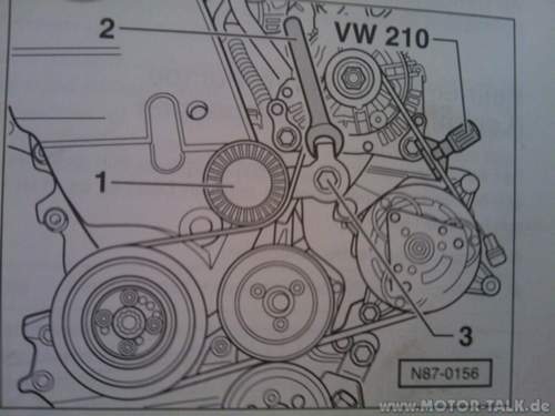

Vll hilft das ;-)
2010-07-13-14-02-08
Themenstarteram 13. Juli 2010 um 12:22
im ansatz gut, aber wie wird die wasserpumpe angetrieben? der riemen läuft ja gerade an der riemenscheibe vorbei
Schau dir doch mal den Riementrieb beim ADY an. Die Teile sollten beim 9a auch passen. Da könntest du dir alle Teile vom Verwerter holen. Ob das natürlich mit dem G Lader passt, weiß ich nicht.
Die Riemenführung ist ähnlich wie auf dem Bild, nur das der Riemen mit der Rückseite die Wapu antreibt, also einmal rumgeht.
am 14. Juli 2010 um 9:13
Das bild zeigt die Klimahalterung vom AGG/ADY
Auch dort hast du 2 Riemen:
Der Poly-V (Keilrippenriemen) treibt Klima und Lima an,
und ein Keilriemen treibt Wapu und Servo an.
Gespannt wird der Poly V mit federbelasteter Spannrolle, der Keilriemen wird mit der servo gespannt.
Beide Riemen gehen von der riemenscheibe an der Kurbelwelle ab du hast also keine merkwürdigen Doppelübersetzungen.
