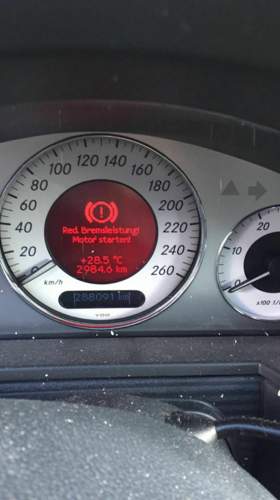

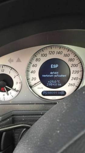

hallo leute bei mir ist vor Paar tagen Fehlermeldung (Service Bremse Werkstatt Aufsuchen) gekommen, ich war heute morgen bei MB die haben eine Kurztest gemacht und dann zu mir gesagt das der Hydraulik SBC defeckt ist und KVA beträgt 2.012.00€ .. kulanz geben die nicht weill der auto 2002 gebaut ist, ich wollte das teil kaufen und privat einbauen lassen, ist das möglich?? oder was kann ich am besten machen ??

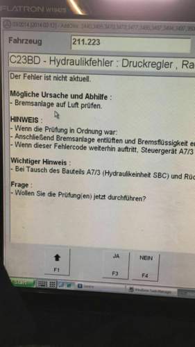

Du könntest es rein theoretisch selber einbauen nur um dann die Bremse zu entlüften brauchst du ne DAS...also StarDiagnose...und da wird's dann schwierig...wenn nix auf Kulanz geht hast du die Wartungen nicht alle bei mb machen lassen...normalerweise übernehmen die sonst mindestens 50%

Einbauen könntest du es schon, aber nach dem einbau muss die bremsanlage mit dem Bremsenentlüftungsgerät und der Stardiagnose(PC) erfolgen. Ohne diese Spezielle Entlüftung wird das system nicht richtig funktionier.

Bei mir ist der Hydraulikblock total ausgefallen. Anzeige im Kombiinstrument "STOP! Bremse defekt! Anhalten" Die Diagnose hat gezeigt, dass die Hydraulikpumpe ausgefallen ist. Ich habe den Block abgebaut und wieder dran geschraubt. Ich hatte kein Ersatzteil und habe es riskiert ihn abzubauen um vorsichtig wenigstens die Kohlebürsten zu kontrollieren. Ohne Erfolg (die Bürsten waren in Ordnung und Reinigung hat nichts gebracht) schraubte ich das Teil wieder zurück. Ich war tausende Kilometer von Deutschland entfernt. Trotzdem bin ich mit der Bremse (ohne zu entlüften) vorsichtig nach Deutschland gefahren. Die Bremswirkung war gleich(schlecht), ob entlüftet oder nicht.

da dies wirklich nicht einfach vorherzusagen. Das Fehlerbild ist höchst individuell. Endstand kann ein plötzlicher Ausfall der Bremse sein. Daher wird ja aus Sicherheitsgründen der Block ausgetauscht, damit es eben nicht zum Ausfall kommt.
