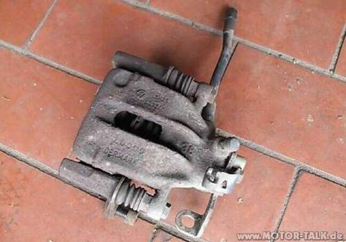

hab ein problem mit meiner bremse an der hinterachse auf der rechten seite ist der bremssattel kaputt es ist ein 38 girling
und könnte jetzt zwei 38 lucas bekommen kann man die am passat vr 6 einfach tauschen oder passen die nicht
danke schon mal

passen schon der unterschied liegt haupt sächlich nur in der position des anlenkpunktes des handbremsseilzuges
und ein bissel im inneren
dann müsstest du andere handbremsseilzüge haben und oben rum legen
was für seile brauch ich da aixcessive
andere ne im ernst keine ahnung was da passen könnte muss mann messen wenn eingebaut
habe auch noch top fitte lucas rumliegen und habe es deshalb gelassen
deswegen würde ich an deiner stelle einfach überholte bremssättel holen so teuer sind die nun auch nicht
das handbremsseil ist auf alle fääle nicht gerade billig

ach was die werden doch schon neu für 50 -70 eus überhol mit garantie angeboten gebrauchte gängige für 25 euro
was du mal schauen musst ist ob mann die anlenkung nicht umfrickeln kannst habe ich nicht mehr im kopf weil ich ungerne rumfusche
aber das müsste bestimmt unsere " Herr Fuschel und Frickel " hier aus dem Forum wissen
und bitte nicht Gemischt waren fahren Lucas eine seite und girling andere seite weiß nicht was der tüv dazu sagt und ob du es überhaupt schafffst das die handbremse gleich zieht

was ist daran kaputt sitzt der nur fest da hilft oft einfach abnehmen und mal führungsbolzen rausnehmen und neu abschmieren
oder hängt der kolben diesen läppen und dann dann repsatz und gut
wenn der nachstell mechanismus hinüber ist ist es alteisen für die tonne

und was defekt is die handbremse geht da nicht mehr
Meinst den Handbremshebel? Oder die Feder? Die sehen leicht unterschiedlich aus, Funktion ist aber dieselbe.
Ich wußt doch, dass die beide das selbe Handbremsseil haben. Wenn man bei Bosch Seile bestellt, gibt's auch keinen Unterschied bzw. zwei verschiedene Seile.
sicher das das die selben sind
