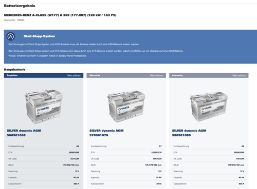

Da die aktuelle Batterie (60 Ah) in meinem W177 A200 langsam ihr Lebenszyklus endet, werde ich die kommenden Tage eine neue Batterie besorgen und einbauen. Ich frage mich, ob ich vielleicht eine Batterie mit 70 oder sogar 80 Ah kaufen soll. Wenn man hier (https://mb-teilekatalog.info/view_SubGroupAction.php?...) schaut, dindet man in der Liste auch 80 Ah Batterie, die z.B. im modellen mit Hermes-Kommunikationsmodul verbaut werden.
Meiner hat ein Hermes-Kommunikationsmodul, aber von Werkher ist eine 60 Ah Batterie verbaut.
Würde irgendwas dagegen sprechen, wenn ich eine mit 70 oder 80 Ah einbauen würde?
Das Auto hat auf Grund der vielen Elektronik Bedarf an Energie und denke, eine mit mher als 60 Ah würde besser passen.
Ich würde mich sehr auf ein Feedback dazu freuen.
Vielen Dank im Voraus.

Was hat das Hermes mit der Batterie zu tun? Zudem wie kommst du darauf das der Lebenszyklus zu ende geht? Klar kannst du auch eine größere einbauen. Vorteile hast du keine da vermutlich auch eine kleine Lima verbaut ist. Du musst aber schauen das du die richtige Art Batterie nimmst. Blei oder AGM.

Sofern die Batterie passt, kannst du sie auch einbauen. Mehr Ah heißt auch, dass die Batterie von den Abmessungen größer ist, daher vorher einmal den Batteriekasten abmessen.
So eine hier könnte passen: https://www.autobatterienbilliger.de/...ilver-Dynamic-AGM-Autobatterie

Du kannst die grosse Batterie einbauen, das ist erst mal kein Problem. Nur wenn diese aufgrund des kleinen Generators nie richtig voll geladen ist, wenn du viel Kurzstrecke mit zu vielen Verbrauchern hast, dann hilft dir die grosse Batterie auch nicht weiter.
So ein Generator liefert doch irgendwo zwischen 150 und 200A, das sollte reichen. Ob man eine 60 oder 80Ah Batterie einbaut ist jetzt nicht soo ein großer Unterschied.
Ich habe bei meinem W205 auch von 60 auf 80Ah gewechselt und bisher noch keinen Unterschied festgestellt.

Vermutlich bin ich hier zu "konservativ" eingestellt, aber ich würde eine Komponente wie eine Batterie immer 1:1 gegen eine Batterie mit gleichen Leistungsdaten tauschen. Es wird schon einen Grund geben, wieso MB bei unterschiedlichen Motorisierungen unterschiedliche Batteriekapazitäten verbaut hat. Letztendlich wird es sicherlich nicht nur der Preis sein, sondern wird auch mit der Anzahl der verbauten Zusatzausstattung und somit der (unterschiedlich stromfressenden) Steuergeräte zu tun haben.

Um was für ein W177 A200 geht es den genau, den gibt's ja mit zwei Motorisierungen!
@EuclidDelphi schrieb am 05. Jan. 2025 um 16:3:48 Uhr:
Wenn ich den A200 hier eingeben und nach einer Batterie suchen lassen werden mir nur 80Ah Batterien angezeigt!
Auf der von Dir verlinkten Seite ist die 80Ah Batterie bei Fahrzeuge mit Standheizung (Zusatzheizung), Alarmanlage und Keyless go verbaut! Ich weiß nicht wo du was von Hermes Kommunikationsmodul gelesen hast.
