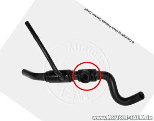

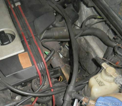

Muß mal wieder was fragen: der Schlauch müsste ja auch bei mir passen, aber was ist das im Kreis? :confused:
Kuehlerschlauch-meyle
Mein-kuehlerschlauch
Eine Öffnung für einen Temperatur-Fühler. So eine Art Stöpsel, der mit einer Klammer, die seitlich eingeschoben wird, gesichert wird.
Eine Stöpsel/gebrauchten Fühler, Dichtring und Feder/Kunststoffklammer kannste bei VW erwerben oder aufm Schrott finden.
Demzufolge hatte wohl der Schlauch ohne dieses Loch die Nummer, die es laut Rainer nicht gibt?
im Teileprogramm von VW iost diese nicht aufgeführt und auch kein Ersatz deklariert. Ich gehe davon aus das es schon lange nur noch den einen gibt.
Gruß Wester
Das Loch im Kreis ist nur bei Fahrzeugen mit Climatronic. Dort kommt, wie bereits erwähnt, der Temp.fühler für die Climatronic rein. KAnn man auch mit nem Blindstopfen verschließen.
