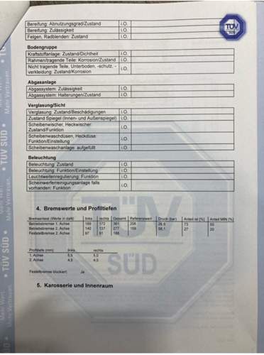

Habe heute dieses Gutachten für ein Auto, das privat inseriert ist bekommen. Ich verstehe leider die Sachen bei den Bremsen nicht.
Außerdem sind 2 Sommerreifen innen abgefahren. Kann das ein größeres Problem sein? Die Reifen wurden 2021 gekauft und sind ca 23000km gefahren.
Winterreifen, die drauf sind haben ja auch unterschiedliches Profil. Aber wohl nicht nach innen abgefahren. Zumindest steht davon im Bericht nichts.

Die Bremse vorne bringt fast dieselben Werte wie hinten. Normalerweise sollten es vorne ca. 70% und hinten ca. 30% sein. Die Werte sind auch realtiv schwach aber ausreichend. Vermutlich sind die Bremsbelagaufnahmen und Schiebestücke sehr verdreckt und deshalb schwergängig. Das kann man ggf. durch säubern und abschmieren in den Griff bekommen, ggf. neue Beläge nebst Einbausatz. Wenn es mehr ist, dann auch noch Scheiben und Schläuche und Bremsflüssigkeit wechseln.
Bei den Sommerreifen müsste man nun wissen ob sie vorne oder hinten montiert waren. Eine Spurvermessung und Einstellung wird sich da nicht vermeiden lassen.
Als Werkstattarbeiten würde ich 500,- bis 1.000,- an Kosten erwarten.

Da stehen doch 73 und 27 % im Bericht. Wo liegt Dein Problem?

Ich habe kein Problem. Die Einzelwerte sind im Vergleich nicht gerade prall, auch wenn sie ausreichend sind.
Mehrmonatige Standzeiten sind Gift für die Bremsen.
Ja, kann. Muss aber nicht.
Einseitig abgefahrene Reifen können ihre Ursache in einem verstellten Fahrwerk, defekten Fahrwerksteilen (verbogen und/oder ausgeschlagen), falschem Luftdruck, dem spezifischen Nutzungsprofil (Fahrweise, Streckenprofil, Beladung) oder einfach nur dem Verschleißverhalten des Reifentyps haben.
Innen abgelaufene Reifen können bei sportlicher Fahrwerksauslegung (ab Werk oder nachträglich) auch völlig normal sein, dagegen würden häufig schnell gefahrene Kurven eher zu mehr Verschleiß an der Außenseite führen (einfach mal die linken Vorderreifen bei den Autos der Autobahnpolizei anschauen, die haben überwiegend Rechtskurven....)
Hier handelt es sich offensichtlich um eine Bezugsbremskraftprüfung nach der HU-Bremsenrichtlinie (*), von den Werten her auf einem Einachsprüfstand durchgeführt, vermutlich Rolle.
Dabei sind die Absolutwerte der Bremskraft im Grunde rein willkürlich gewählt. Diese Werte werden mit dem eingesteuerten Druck ins Verhältnis gesetzt, dazu gibt es einen rechnerischen Mindestwert (hier als Referenzwert bezeichne), der Achsweise als Summe der beiden Seiten erreicht werden muss. Im vorliegenden Fall wird dieser Wert auf beiden Achsen deutlich überschritten, die Bremswirkung ist insofern völlig unauffällig. Um den Anteil von Vorder- und Hinterachse vergleichen zu können muss man hier die unterschiedlichen Drücke berücksichtigen. Der daraus errechnete Anteil von 73% vorne und 27 Prozent hinten erfüllt sowohl die gesetzlichen Anforderungen (50/20) als auch die Erwartungen von @berlin-paul ;)
Die einzige Schlussfolgerung zu der ich mich in Sachen Bremse hinreißen lassen möchte: Dass auf der Hinterachse rund der doppelte Druck wie auf der Vorderachse eingesteuert wurde könnte darauf hindeuten, dass die Bremse dort erst etwas eingebremst werden musste (danach waren die Werte aber in Ordnung, s. oben!). Das kommt bei im Vergleich zu ihrer Dimensionierung wenig geforderten Bremsen häufiger vor und ist beim Golf (und seinen Geschwistern) ziemlich typisch. Kann allerdings auch dazu führen, dass die Bremsscheiben zurosten und dann vor dem Erreichen der Verschleißgrenze erneuert werden müssen. Aber, wie schon geschrieben: Diesmal hat es auf jeden Fall noch funktioniert, vielleicht nach etwas einbremsen.
Absolut zu betrachten sind lediglich die Werte der Feststellbremse. Die sind zahlenmäßig zwar etwas gering, aber mehr als blockieren geht halt nicht. Ebenfalls Golf-typisch lässt sich die vermutlich vorhandene elektromechanische Feststellbremse aber auch nicht immer so fein abstufen, dass man aussagekräftigere Werte bekommt.
