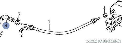

Hi,bei mir sind die Schläuche schon mehr als Spröde,wollte die mal auswechseln,aber finde im inet nur den kleinen Schlauch.... wie heissen die 2 Schläuche(genaue Bezeichnung wenns geht?)
Fürwas sind die,wär dasn Grund warum meiner Vibiert im Leerlauf (Motor)?
Dankö
Shao
15 Antworten
Sehen für mich wie die Kühlmittelschläuche 893 819 375 E (Rücklauf, 50,- €) und 855 819 371 A (Vorlauf, 30,- €) aus. Die sind dann am Wärmetauscher der Heizung angeschlossen. Nee?

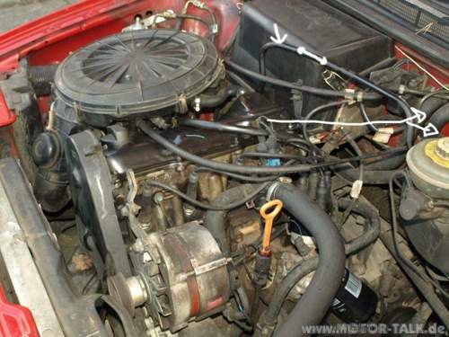

noch ne frage,da ich grad versuch das vibrieren in Griff zu kriegen
Wo hängt der Unterdruckschlauch fürn Bremskraftverstärker? Find den nirgends....wollte den gleich mit tauschen....
den im Anhang mein ich
Thx
Na, irgendwo vorm Bremskraftverstärker halt. Geh mal vom BKV weg in Richtung Ansaugbrücke. Sieht aus wie das Winkelstück, welches als letztes Teil an der Brücke aufgesteckt ist.
Hast Du das System überhupt schonmal auf Dichtigkeit geprüft? Schläuche erneuern klingt ja immer erstmal gut. Wenn's daran aber nicht liegt, dann stehste nach dem Wechsel genauso da wie vorher... nur eben mit neuen Schläuchen?

Da hat 100avantquattro schon Recht. Wenn die Kiste wie nen Ascheimer läuft und Du vermutest, dass es Falschluft ist, solltest du auch alles andere mal prüfen. Ins Besondere die Flanschdichtung zwischen Ansaugbrücke und dem Vergaser (Der ja eigentlich keiner mehr ist :) ) Die werden gerne mal spröde und reißen ein. Bewege mal den Luftfilterkasten vorsichtig hin und her und vor und zurück. Wenn der Motor im Leerlauf dann anders läuft, als anfängt zu würgen oder etwas fixer wird, ist die mit Sicherheit im Eimer...
Auch alle anderen Unterdruckschläuche mal angucken. Werden gerne porös.

0588 - 386 Audi 80B3 1.8S 90Ps HG 8 UG19 Bildtafel 084-000 ETKA
Teile Nummer Kühlmittelschlauch 893 819 375 E Audi 80
