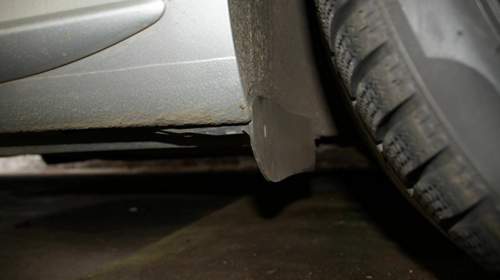

Könnte mal jemand bitte bei sich schauen ob am Schweller hinten ein Kantenschutz zum Radlauf hin ist.Bin der Meinung da war einer.Seit ich bei Audi war wegen Rost ist keiner mehr dran.Bin mir aber auch nicht Sicher.Bevor ich dort anfange zu Diskutieren will ich mir meiner Sicher sein.

Hier die gewünschten Fotos:
Danke für das Bild.bin auch bedient mit dem laden.zumal ohne den Schutz daran kann ich die Radhausschale hin und her bewegen.ist nicht im sinne des erfinders.Hab schon keine Lust mehr den Wagen zur Nachbesserung dort hin zu bringen.Will nicht recht die Abdichtung ausbessern,meinte das ist vorgabe von Audi und würde nicht besser gehen.Sorry da hört es bei mir auf.

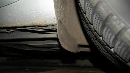

Hab nochmal geschaut Also den Schutz wie auf deinem Bild habe ich auch dran.ich War der Meinung das dieser über die kante vom Schweller ging so das es dort geschlossen ist.hab mal ein anderes Bild gemacht.

Jede Hinterhofklitsche arbeitet sauberer.Mal sehen ob das noch in größerer Diskusionen ausartet.Fakt ist aber auch das ich den 120er Service bei nem anderen Händler machen lasse.
Kundenbetreuung in IN anrufen und die Bilder per Mail schicken.
