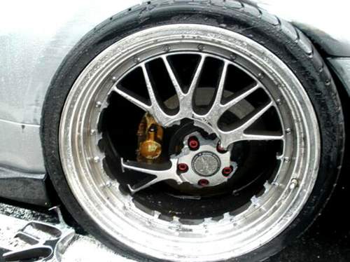

Hallo!
Bei der Felge handelt es sich um eine Corniche LeMans 8x18.
Sie ist jetzt 4 Sommersaisonen alt und vor ein paar Tagen ist mir der Riss an einer der Streben aufgefallen.
Sieht das nach eine Material- Produktionsfehler aus?
Mit irgendetwas dagegen geschlagen wurde nicht. Und ob an der Stelle ein Steinschlag möglich ist (ist ja auch noch die Bremsscheibe dazwischen), bin ich nicht sicher. Dann sollte ja vielleicht an den anderen Felgen auch kleinere Steinschläge zu sehen sein.
Auch eine Strebe neben der mit dem Riss hat eine erhabene raue Stelle. Sieht auch so aus als ob dort unter dem Lack das Alu oxidiert.
Die anderen Felgen sehen in Ordnung aus.

Ist der Riss auf beiden Seiten zu sehen von der Speiche ? Dann auf keinen Fall weiterfahren. Oder ist es nur ein Kratzer ?
LG
Themenstarteram 17. Mai 2015 um 9:49
Das auf den Bildern ist schon ein Riss. Verläuft von hinten rum auf beiden Seiten nach vorne. Reifen sind schon abmontiert. Werd da auch eine neue Felgen kaufen. Aber wenns nicht zweifeslfrei ein Materialfehler ist, werd ichs wohl selbst zahlen müssen.

Also Foto 1 und 2 zeigen deutlich einen Ermüdungsriss. Foto 3 zeigt eine deutlich Fehlstelle im Guss. Das was dort aussieht wie ein Riss, scheint eher Teil der Fehlstelle im Guss zu sein. Foto 4 zeigt eine oberflächliche Fehlstelle im Guss.
Allein den Fotos 1 und 2 nach, solltest Du die Felge schnellstmöglich tauschen. Ich persönlich würde allenfalls noch vorsichtig mit reduzierter Geschwindligkeit zum nächsten Reifenhändler schleichen damit.
Hier kann jede stärkere Belastung auf die Speiche die letzte sein, also Schlagloch, scharfes Bremsen aus hoher Geschwindigkeit, etc. Tu's Dir und anderen nicht an...
Zum Thema Gewährleistung ist wahrscheinlich Neo der Experte im Ring. Meine halbjuristische Einschätzung ist, dass man über Gewährleistung nix mehr holt. Über Kulanz evtl. und solltest Du auch versuchen.

Man muss sich halt nur vor Augen halten, dass sich die Hersteller in der Regel schon gut absichern, also vor der Markteinführung entsprechende Prüfungen vorlegen müssen und hier das Problem besteht, dass in den 4 Jahren so einiges an Überbelastung vorgefallen sein kann, die man nicht zwangsläufig auf eine mangelhafte Produktion abstellen kann. Der Hersteller wird sich da schwer tun, denke ich. Oder müsste schon extrem kulant sein.
Es ist halt immer das Problem, wenn man Felgen von einem NoName-Hersteller kauft. Da stehen Design und Kostendruck/Marge sicher im Vordergrund.

Finde die Corniche mit ca. 240 € pro Felge jetzt auch nicht wirklich als Billigprodukt ohne Gutachten ( wie die ganzen Nachbaufelgen um 500 den kompletten Satz ohne Gutachten).
Hab die Fotos mal an Corniche geschickt und berichte dann.
Räder wurden schon auf Winterräder getauscht bis eine neue Felge da ist.
