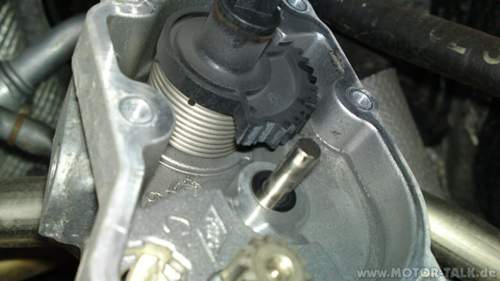

Der 2.0 FSI hat definitiv ein AGR hab ich bei mir auch schon getauscht. Kostenpunkt 180€ ohne einbau bei Audi,ich habs vom Teileverwerter für 50€ gekauft und selber eingebaut,ist nicht schwer. Anbei mal ein paar Bilder vom defekten Ventil.
28042010018
alleine schon wegen der EU Norm (4) muss er eine AGR haben ;) ...
auch der 1.6er hat diese...
Eine defekte AGR kann zu dem Fehlerbild passen mit der Anzeige im KI - schön wäre gewesen den genauen Fehlerspeicherscan zu haben!
Bei mir war dieser Fehler hinterlegt:
17808 - Ventil für Abgasrückführung (N18): elektrischer Fehler im Stromkreis
P1400 - 001 - oberer Grenzwert überschritten - Warnleuchte EIN
Probleme macht das im Altag allerdings nicht,nur das Standgas ist leicht unruhig. Leistungseinbusen gibt es nicht.
Bei mir hat es die Plastikzahnräder abgebrochen und somit konnte das Ventil nicht mehr öffnen und hat nur Frischluft bekommen da die Abgase ja nicht mehr zugeführt werden können. Nur die HU wird man damit nicht bestehen,spätestens dann sollte man es austauschen.
das mit den Zahnrädern ist auch bei der Saugrohrklappe des 2.0TDIs BKD so... da wurde mal wieder an der falschen Stelle gespart, Metallritzel hätten ja nur 50Cent mehr gekostet...
