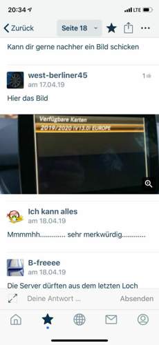

Eben, 17.04.2019.
Ich glaube nicht dass nach diesem Datum ein Kartenupdate angeboten wurde.
Ich habe mich eh gewundert das so viele über die "Freshmap" Zeit hinaus, permanent die Karten updaten konnten...........
bei hat das 1x funktioniert, von V10 auf V12, mit der SW habe ich gerechnet, aber auf das V13 Kartenmaterial nicht.
