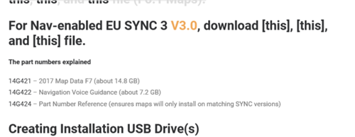

das Update, der englischen Version, einfach runterladen und so wie beschrieben in 2 Schritten durchführen.
Hier der Link:
https://s550.guru/.../
50707cd9-f9ba-4abd-9c0e-a6fa61cf7c08
Hier noch mal ein Versuch zur Erklärung:
Ich beschreibe die Konfiguration so wie ich sie durchgeführt habe:
  • Installation der Lizenz- und Kartendateien
  • Installation der Sprachdateien
Das Vorgehen in zwei Schritten splittet die Installation auf und man kann erst einmal die Karten und dann in einem späteren Schritt die Sprachdatei installieren. Der Installationsvorgang wird so zeitlich etwas verteilt.
1. Einen USB-Stick im exFAT-Format formatieren. Größe mind. 16 GB, besser 32 GB.
2. Auf diesem Stick dürfen keine anderen Dateien vorhanden sein.
3. Die erforderlichen Dateien bitte von den genannten Quellen herunterladen.
http://ivsu.binaries.ford.com/swparts/JR3T-14G421-BC.tar.gz ( Karten )
http://ivsu.binaries.ford.com/swparts/JR3T-14G422-BC.tar.gz (Sprachpaket )
http://ivsu.binaries.ford.com/swparts/JR3T-14G424-BC_110777.tar.gz ( Lizenz )
Hinweis: Die Dateien auf keinen Fall nach dem Download mit irgendeinem Programm bearbeiten! Auf keinen Fall entpacken (z.B. WinZip, Unzip etc.)!!!iLasst die Dateien so wie sie sind!
