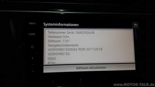

Seit Februar habe ich meinen 2er (nicht Allspace) mit Discover Pro, AreaView etc (in der Türkei bestellt und gekauft, lebe hier). Jetzt gibt es ein Kartenupdate vom April, das ich gerne aufspielen wollte. Das Herunterladen auf die SD-Karte (32GB) und die Installation darauf dauerten zwar lange, verliefen aber erfolgreich. (Siehe Bild1).
Also SD-Karte in DP eingelegt, sofort Meldung: Daten zur Softwareaktualisierung sind vorhanden (Bild2).
Dann im Setup über Systeminfo und Software aktualisieren gegangen (Bild3 und 4). Nach ca. einer knappen Minute suchen, Ergebnis: Keine Daten verfügbar.
Ich habe mich genau an die Bedienungsanleitung gehalten.
Liegt es vielleicht daran, dass bei mir eine andere Kartenversion (Türkei) drauf ist, als die, die ich jetzt heruntergeladen habe? Kann man die alte löschen und die neue dann drauf laden?

Sind die Daten von der Volkswagen-Seite?
Versuch mal die Daten nochmal runterzuladen, ev sind sie nicht vollständig. Bei mir war beim ersten Versuch des Downloads nicht alles in den "Mib"-Ordnern drin.
Ansonsten vielleicht mal eine andere SD-Karte, anderer Slot oder mit USB-Stick?
Sonst den Freundlichen drauf ansprechen...

Die Daten sind vollständig und es wird ja auch gemeldet, dass ein Update da ist.
Ich vermute, dass das Update nicht zur installierten Software passt, weil das Fahrzeug für den türkischen Markt produziert wurde.
Vielleicht weiß jemand, wie man das komplett neu installieren kann. Ich habe leider nur ein türkisches Handbuch für das DP. Ich bräuchte mal ein aktuelles deutsches Handbuch für das DP. Bei VW finde ich nur das mit den Drehreglern, die ich nicht mehr habe.

du hast eine rein tuerkische karte drin? nur tuerkei? dann kann es sein, dass du die eu karte kaufen musst. das war zumindest fuer mich mal die antwort zur verwendung in osteuropa. genau aus diesem grund habe ich carplay genommen. da kann ich die applekarten verwenden.

Lösch mal die Datei WMPInfo von der SD-Karte, gehört mMn nicht zu dem Update.
Wenn irgendwas auf der SD-Karte ist was nicht dazugehört, stimmen die Prüfsummen (Checksums) nicht mehr und das DP meldet in dem Fall "keine Daten".

mit welchem System hast Du die Datei entpackt? ich hatte das gleiche Problem beim Entpacken mit meinem Mac.
Das Entpacken mit einem Windows System hat dann geklappt und die Update lief dann problemlos.

Wmp-Datei raus genommen. LEIDER AUCH ohne Erfolg.??
Themenstarteram 16. August 2018 um 18:05
Ich habe es jetzt mehrfach auch mit dem Händler probiert. Ohne Erfolg. Ich habe immer noch nur die Karte Türkei drauf.
