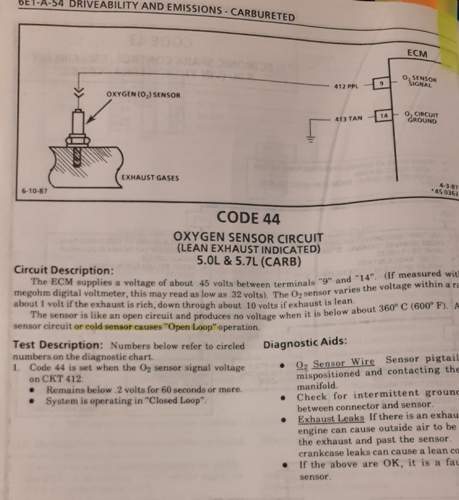

Ich beschäftige mich, aufgrund einer Nachfrage hier aus dem Forum, gerade etwas mit der Abgasentgiftung meines Caprice und dank dem Service Manual habe ich da jetzt viele Fragezeichen auf der Stirn.
Soweit ich das jetzt verstanden habe, hat mein Caprice tatsächlich noch eine Smog Pump. Bisher hielt ich das für ein Relikt aus den 70ern das es gar nicht erst in die 90er geschafft hat. Jetzt ist es so das der Caprice diese Pumpe aber eben doch noch hat. Nach stundenlangem schmökern im Service Manual bin ich auf ein Schaubild gestoßen welche das System grob erklärt. Es gibt die Smog Pump, diese fördert die Luft in das Ventil das da dran hängt und von da aus pumpt das Ventil wohl die Luft einmal in die Krümmer und dann angeblich zusätzlich in den KAT. Jetzt hatte ich es bisher so verstanden das der Caprice einen ganz normalen 3-Wege Kat hat. Im Service Manual ist es aber so erklärt das der Caprice quasi einen 2 in 1 Kat hat. Einmal den normalen 3 Wege-Kat, im Manual als Reduction Catalyst beschrieben und dann dahinter noch einmal einen 2-Wege Kat, im Manual als Oxidyzing Catalyst beschrieben. Angeblich sind die beide im gleichen Kat-Gehäuse und in letzteren soll dann wohl das Rohr von der ganzen Smog Pump Geschichte gehen. Jetzt habe ich mich mal kurz unters Auto gelegt das Rohr an meinem gar nicht gefunden. Meines Wissens hat meiner noch den originalen KAT verbaut. Auf der Beifahrerseite ist definitiv kein Röhrchen dran, an der Fahrerseite steht die Getriebeölwanne im Weg. Da kann ich mir aber kaum vorstellen das dort noch eine Art Bypass Rohr dazwischen passt. Ein Kollege meinte auch schon das die Lufteinblasung eher in die Krümmer als in den Kat gehen, aber auf dem Schaubild ist tatsächlich ein Rohr das in den Kat geht. Deshalb auch meine latente Verwirrung.
Hat da jemand tiefer gehende Infos zu der Funktionsweise von dem Ganzen? Von europäischen Autos aus der Zeit kenne ich solche Systeme nicht und ich würde gerne im Detail verstehen wie das Ganze funktioniert.

a) Habe selten aber ca 1-2x pro Jahr den Code 44 im.Minimallastbetrieb bergab und im Stand bei kühlemWetter, mageres Gemisch mit zuviel Sauerstoff im Abgas, ggf von der irrtümlich angeforderten Sekundärluft da Kaltkauf "vermutet" wird oder die Lambdasonde abgekühlt ist "cold oxygen sensor" , steht im Shop Manual.
b) Habe auch -sehr selten- bei warmem Wetter und einer Stunde Standzeit einen unruhigen Leerlauf, da vermutlich kurzfristig und unnötig das Sekundärluftsystem anspringt und das Gemisch zu mager macht. Hier aber nie ein Code 44 als Folge.
c) Zusätzlich gibt es bei eher kühl laufendem Motor im Stand bei der AU einen zu hohen Lambdawert, zuviel Sauerstoff. Das Sekundärluftsystem wird zur AU kurzfristig deaktiviert und die AU bestanden.
Verrmutlich also alles die selbe Ursache der Sekundärluft,welche manchmal zu oft und zu viel des Guten arbeitet, um.die Abgaswerte in Kalifornien einzuhalten, mitten in Süddeutschland ...
So habe ich das verstanden und es erscheint mir nachvollziehbar, freue mich auf fundierte Antworten von Leuten, die sich wirklich dazu auskennen (!).

Deine Erwartungen widersprechen sich aber. Die beste Lösung ist, alles drin zu lassen und funktionabel zu halten. Jedes fehende Teil zieht wiederum einen Rattenschwanz nach sich, dass noch mehr Probleme verursacht.
Die Annahme, dass die Sekundärluft nur partiell genutzt wird, ist falsch. Die bläst immer in den Kat, da hier ein Zweibett Kat verbaut ist, der die Luft als Oxidationsverstärker benötigt.
Unruhiger Leerlauf bei zu (vermutet) magerem Gemisch liegt definitiv nicht an der Luft sondern am Sprit. Stichwort Dampfdruck und Vergaser.
Die AU macht man auch nicht bei kühlem Motor sondern bei 90 Grad Motor (nicht Kühlwasser) Temperatur, da stellt man auch den Vergaser ein, sonst funktioniert der nicht richtig. Sollte ein Mechaniker eigentlich wissen.
Mageres Gemisch verbrennt übrigens heißer, hat also nichts mit einer Kalten sonde zu tun (bei deinem Baujahr sollte die beheizt sein, zu kalt also nur direkt nach dem Start) ggf ist die Sonde auch einfach am Ende ihrer Lebensdauer und liefert verfälschte Werte, die die Regulierung des Vergasers beeinflussen.
Diese Smog Geschichte hatte und hat schon seinen Sinn und funktioniert eigentlich auch recht gut, wenn gewartet.
Schon mal auf Falschluft geprüft?
Danke für die Antwort. Hat keine Falschluft... Lambdasonde ist nicht beheizt und neuwertig. Das Sekundärluftsystem wird zur AU in der (fähigen) Werkstatt kurzfristig stillgelegt, um die AU schneller und unproblematischer (!) zu bestehen. Es klappt bisher immer...

Keine beheizte Lambdasonde? Dann sollte er aber auch keine Fehlermeldung bezüglich zu kalter Sonde werfen, ohne Heizung wird da dann auch nichts kontrolliert.
Den Trick mit der Sekundärluft abklemmen bei der AU... Nuja warum nicht gleich ne andere Karre hinstellen, ist dann eh Wurst. Die Abgasbachverbrennung klemmt man nur ab, wenn man die Grundeinstellung des Vergasers einstellen muss, sodass dann die Werte nicht verfälscht werden. Au ohne nur bei Autos ohne Kat (hab selber noch so ein Ding, da muss zur au der Luftschlauch abgeklemmt werden, aber der hat keinen Kat)
Die Sekundärluft wird übrigens auch eingeschaltet, wenn die Abgastemperatur durch langen Schubbetrieb zu sehr abkühlt und dadurch die Effizienz des Kats nachlässt. Ich bin mir nicht sicher ob GM Zweibett Kats verbaut hat, aber ich würde meinen ja, die brauchen tatsächlich immer Luft zwischen oxi und redux Kat, sonst stinkts nach faulen Eiern (kennen die älteren vielleicht noch)

Also einmal hatte ich im Schubbetrieb dh lange bergab bei kaltem Wetter den Code 44, evtl cold oxygen Sensor?, und die Service Engine Soon Leuchte, unten am Berg nach einmal kurz beschleunigen war die Leuchte sofort wieder aus und kam nie wieder....
Und das 2. Mal in 5 Jahren im Stand bei kühlem Wetter die Leuchte und Code 44... beim Losfahren sofort wieder aus und kam auch nie wieder... Könnte (m)eine Einkabel Lambdasonde beheizt sein?!
