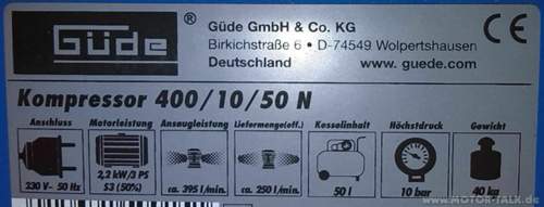

Mal eben im Netz geschaut. Für den Tornador find ich da folgende Angaben zum Luftverbrauch
Voraussetzung dafür ist, daß der Kompressor über ein Fördervolumen von mind. 270l in der Minute verfügt.
Das bezieht sich lt. Prospekt auf einen
Arbeitsdruckvon 4,5 bar.
Wobei dann Fördervolumen gerne mit der theor. Ansaugleistung/Prospektangabe verwechselt wird.
Somit scheiden die meisten Klein(Billig)Kompressoren für eine sinnvolle Anwendung aus.
Der Kompressor von Norma sieht zum Verwechseln ähnlich aus. Höchstdruck bei diesem sind 8 bar.
Mit dem Tornador könnte es beim hier in der Diskussion stehenden Kompressor knapp werden. Bei Dauerbetrieb wird der Kompressor nicht zum regulären Abschalten kommen, so dass er möglicherweise nach etwa 40 - 60 min. über die Thermosicherung zum Abkühlen abschaltet. Soviel ich weiß ist das ein S3 50% Motor: 10 min Betrieb, 10 min Kühlen. Bei mir kann der 2,2 kw S3 Motor bis zu einer Stunde laufen. Dann aber "glüht" er. In die Thermosicherung habe ich ihn noch nicht getrieben, dürfte daran liegen, dass er bei mir in einem kalten Raum steht.

hab mir gerade den kompressor von der norma angeschaut sieht schon ähnlich aus. komisch finde ich aber die angabe "Ca. 410 l/min / 4 bar " da hat der scheppach nur eine abgabelesitung von 200l/min rum. wenn der von der norma ne abschaltung und somit für dauerbetrieb ausgelegt ist, dann habe ich auch nichts gegen den...der andere ist halt nur billiger. hab mir nur gedacht wenn ich 10 bar habe dann kann ich etwas mehr luft speichern und der kompressor springt nicht ständig an.
der tornador verbraucht etwas mehr luft als der kompressor liefert aber ist halt die frage gehts dennoch oder steht man nur rum und wartet. sollten aber so 10-15 min am stück drin sein und 2 oder 3 min pause finde ich das ok. der dreck muss eh abgesaugt werden und soll ja nciht täglich zum einsatz kommen sondern so 1-2 mal im monat vlt.
