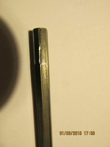

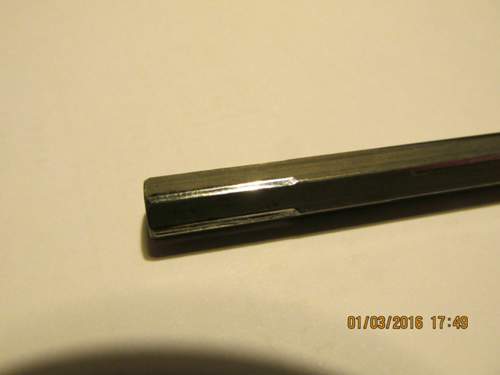

Danke für die Infos, ich kann jedoch die Abk. EPB (elektr. Parkbremse?) und ELV (elektr. Lenkungsverriegelung?) nicht sicher zuordnen?. Und nein, das "Sechskantproblem" ist mir kein Begriff? Habe hier mal die Suche bemüht und soweit ich es verstanden habe, geht es um den Antrieb der Ölpumpe? Gibt es dazu eine "Rückrufaktion"? Kann man das Sechskantproblem prüfen? Sicht-, Hör- oder Vibrationskontrolle?

Die Probleme mit den Ölpumpenantrieben (Sechskant) bestehen jedoch. Hier sollte man nachforschen bzw aktiv werden. Der austausch ist überschaubar und kostet nicht viel!
