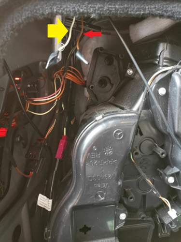

Wenn sich die Batterie so schnell entlädt, wird da irgendetwas den Strom "ziehen". Das sollte eigentlich jede Werkstatt hinbekommen können: Amperemeter zwischenschalten und eine Sicherung nach der anderen ziehen, um den entsprechenden Verbraucher zu lokalisieren. Oft sind nachträgliche Einbauen (Radio mit vertauschtem Dauerplus-Anschluss), Kabelschäden (Kriechstrom) oder auch durch Wassereinbruch (Kriechstrom an Steckverbindungen durch eingedrungene Feuchtigkeit - Wasser durch verstopfte Abläufe unter dem Beifahrerfußraum wodurch die Zusatzbatterie quasi kurzgeschlossen wird) typisch für soetwas. Lange Rede kurzer Sinn: es gibt haufenweise Ursachen die infrage kommen. Aus der Ferne ist das leider eher Kaffeesatzleserei. Das "sinnlos" verlegte Kabel sollte einem vielleicht auch zu denken geben - dadurch ist evtl. ein Kabelbruch unfachmännisch "geflickt" worden, der jetzt zu diesem Fehler führt...
das mit dem Kabel macht mich stützig. Bei mir war es ähnlich. Nachträglich wurde mal vom Vorgänger eine Rückfahrkamera eingebaut, die permanent am Strom hing. Abgegriffen irgendwo am Heckscheibenwischermotor. Das, nach vorne verlegte Kabel war nur ein Signalkabel für das Radio und harmlos aber vielleicht ein Hinweis auf eine unsachgemäße Manipulation.

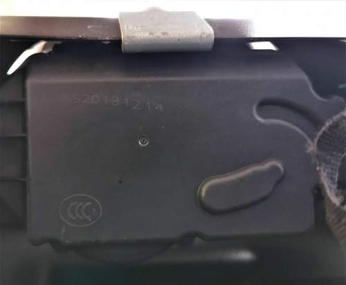

Jetzt hab ich bemerkt, das wenn die Heckklappe verschlossen ist und das Auto ebenfalls verschlossen ist, daß alle ca. 30 sekunden etwas an der Heckklappe schaltet. Als würde ihr das ZU Signal fehlen! Im KI wird aber nichts von geöffneter Heckklappe angezeigt! Das SAM kann ich ja wohl ausschließen, da ein Generalüberholtes verbaut urde.
Könnte der Fehler vielleicht vom Schloß oder von dem Taster außen kommen??
Grüße Christian
Ich habe vergessen zu erwähnen, daß wenn die Heckklappe auf ist NICHTS schaltet, aber wenn ich das Schloß mit geöffneter Heckklappe ZU mache, dann fängt das Schalten an!
Diese Schaltvorgänge können natürlich eine Ursache für die Batterieentladung darstellen. Was nun zu diesem Fehler führt, lässt sich aus der Ferne aber überhaupt nicht sagen. Da sollte das sollte das Heckklappenschloss schon näher untersucht und ggf. getauscht werden. In den meisten Fällen neigt das Schloss über kurz oder lang zu Ausfällen. Der Schalter zum Schließen der Klappe wird es eher nicht sein, da der, von Dir beschriebene, Impuls ja erst ausgelöst wird, sobald die Heckklappe geschlossen ist. Der Schalter an der Griffleiste könnte allerdings auch defekt sein, bzw. Klemmen. Versuch den mal mehrfach zu Betätigen, um zu "fühlen" ob der hakt - manchmal hilft WD40 an den "Lagerstellen"...
Cool...Danke dir für die schnelle Antwort. Gibt es in dem Schloß einen Sensor der die Stellung an das SAM übermittelt? Oder wie funktioniert das?
Nein - ein Sensor ist es nicht. Das wird schon mechanisch umgesetzt, aber die Relais, die da angesteuert werden laufen über Plastikzahnräder, die irgendwann verschlissen sind. Ich habe noch nichts von einer erfolgreichen Reparatur dieser Schlösser gehört, deshalb lieber neu kaufen. Bei ebay gibt's die (aus chinesischer Produktion) erheblich billiger als beim Freundlichen. Wenn man Pech hat geht das Billigteil nach ein paar Monaten wieder kaputt - aber dafür gibt es die Gewährleistung und man bekommt es (manchmal widerwillig) getauscht. Auf der anderen Seite sind zwei Billigschlösser immer noch billiger als eines mit Stern. Bei mir läuft so ein Billigteil nun schon seit 4 Jahren ...
