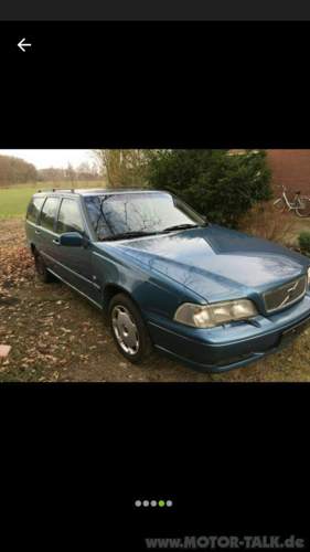

Moin alle zusammen,
Ich habe seit langen vor mir ein auto zuzulegen. Nun bin ich bei einem Volvo gelandet. Es soll ein V70 sein, zwecks geräumigkeit(Hund 2 Kinder usw.) und preis.
Eigentlich habe ich auch schon einen gefunden, und anbezahlt. Und zwar ist es ein Volvo V70 Baujahr 1997, 5Zylinder, 2,5 Liter,Benziner mit irgendwas bei 140PS. Die Laufleistung ist gerade bei 167.000.
Der Wagen sieht wirklich noch sehr gepflegt aus. der Kaufpreis betrug ca. 900Euro. Hinzu kommen allerdings 1400Euro da ich folgende Sachen machen lassen wollte:
Zahnriehmen,neuer Auspuff(Endtopf), achsenvermessung,Lutschlauch,Ölwechsel, Leuchtweitenregulierung,Atriebswellen Manschetten(links und rechts) hinterachsenlager und Tüv.
Also ne ganze Menge, da der vorgänger einen wartungsstau hatte!
Meine Frage nun ist, denkt ihr das diese Investionen sich alle noch lohnen? Mir wurde von vielen gesagt, das der Wagen mit der Laufleistung gerade erst "Eingefahren wäre", ich somit mit angeblichbei guter Pflege lange was davon hätte?
Ist die Motorisierung bei guter pflege ein langläufer?
Oder sollte ich besser die Finger davon lassen?
Bitte um Beratung, danke ersteinmal

schöne Farbe :-) Mit den Sachen, die du richten möchtest, liegst du schon mal nicht falsch. Rechne aber damit, dass es noch ein bisschen mehr sein könnte. Koppelstangen und die Querlenker gehören auch gerne zum Wartungsstau dazu, kontrolliere das vor der Achsvermessung, sonst musst du diese 2 mal machen. Mit den 144 PS bist du gut, aber nicht mega-schnell unterwegs, es ist aber ein sehr robuster Motor. Also die Laufleistung solltest du verdoppeln können.
Was kann sonst noch auf die zukommen?
- Lötstellen am ABS-Steuergerät
- Spurstangenköpfe
- Radlager
- Zündverteiler
Mach beim Zahnriemen auf jeden Fall die Wasserpumpe mit und nimm eine mit Metallpropeller.
Für den Preis, würde ich den wahrscheinlich auch kaufen.
Grüße, Nok

Moin "Dastyle",
Du schriebst, dass Du Dich für einen Volo entschieden hast zwecks Geräumigkeit und Preis.
Hmmmm - das mit dem Preis ist so eine Sache...
Wenn man ein im Unterhalt günstiges Auto sucht ist man bei Volvo nicht so ganz an der richtigen Adresse.
Viele User hier habe ich in den letzten 7 Jahren kommen und gehen sehen, weil der Traum vom "billigen Allroundauto" sich nicht erfüllt hat. Eine handvoll Enthusiasten haben überlebt ;)
Es stimmt, der Volvo mit dem B5254 Motor (144 PS) ist sehr robust und kann bei entspr. Pflege auch gerne mal die halbe Mio KM vollmachen. Gleiches gilt für die Karosserie. Aber halt auch nur, wenn man Pflegt und investiert!
Eine bewährte Faustregel besagt, dass man schon so um die 1000€ im Jahr rechnen sollte. Mal ein Jahr mehr und auch ein Jahr weniger...
Es gibt "Spezialisten", die meinen mit günstigsten Lösungen ihren Volvo auf Trab halten zu können, oftmals beobachte ich dann allerdings, dass Reparaturen innerhalb kurzer Zeit doppelt ausgeführt werden oder das Ergebnis nicht zufriedenstellend ist. Wer sich das antun möchte, kann das gerne tun, ich finde jedoch ein Volvo bietet eine gewisse Performance und auf diese zu verzichten, weil ein paar Euro gespart werden können ist nicht im Sinne eines Oberklasse- oder Premiumfahrzeuges.
Also überleg es Dir genau. Wenn Du bereit bist auch mal in den sauren Apfel zu beissen und zum Beispiel für einen Satz qualitativ hochwertiger Bremsscheiben und Klötze an der Vorderachse 150-250€ (je nachdem ob man selber schrauben kann oder es eine Werkstatt machen "muss") auszugeben, dann kauf den Volvo. Er kann Dich lange und zuverlässig begleiten.
Oftmals sind leider freie Werkstätten mit den Problemen eines Volvo überfordert, weil es nicht gerade ein "Mainstream-Auto" war. Dazu kommt noch, dass die Kisten inzwischen ja auch alle ein bisschen in die Jahre gekommen sind und daher viele Meister und Mechaniker die Technik gar nicht mehr auf dem Schirm haben. Da werden gerne mal "kreative" Diagnosen gestellt.
Dafür gibt es dann solche Foren wie dieses hier. :D:cool:
