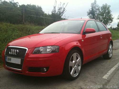

Guten Morgen Freunde der Sonne! :)
Ich mache morgen eine Probefahrt mit folgendem Wagen:
Erstzulassung: 04/2008
Ausstattung: Ambition, Sportback
Laufleistung. 110.000 km
Motor: 103 kW (140 PS)
Farbe: rot
Zusatzausstattung: GRA und AHK
Muss ich auf irgendwelche typischen Krankheiten o.Ä. achten?
BKD wurde 2008 doch nicht mehr gebaut oder?
DPF ist dabei!
Zahnriemenwechsel frage ich dann morgen nach. Denke aber mal, dass die den machen bzw. gemacht haben.
Preis wäre 13.600 € vom Audihändler.
Finde ich ein gutes Angebot, was sagt ihr?
Beste Grüße,
Sebastian
EDIT: Achso: ab wann wurde noch mal Common-Rail verbaut? Passt das?

die 140 PS Pumpe-Düse sind auch ganz ok. Die Fahrleistungen sind in Ordnung.
Sieht etwas gestaucht aus - hoffentlich nur auf dem Bild ;)
Preislich sicher voll i.O. für das recht junge Alter.
Um besser einschätzen zu können, wäre evtl. Link, bzw. Austattungsliste interessant: nur GRA und AHK? Wenn dir das reicht, würd ich zuschlagen - fahre genau den Motor und bislang keinerlei außerplanmäßige Kosten.
Bin gespannt mit dem ZR - evtl. musste handeln, da ja noch ein paar tausend Km Zeit ist bis zum planmäßigen Wechsel.
Viel Erfolg mit dem Feuerroten!
