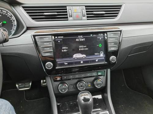

Fahre Superb Combi 2.0 TDI SCR 140 kW 6-Gang DSG seit 01.2017 bzw. seit 73.000 km.
Das DSG ist eine feine Sache und unterstreicht den Charakter des Superb als komfortabler Reisewagen. Ich würde es dem Handschalter immer vorziehen und es verhält sich komplett unauffällig. DSG-Ölwechsel wurde bei 60.000 km durchgeführt.
Durchdrehende Räder habe ich praktisch nie (235/45 R18 im Winter bzw. 235/40 R19 im Sommer).
Mein Verbrauch: 5,86 L/100km Diesel + 0,91 L/1000km AdBlue
