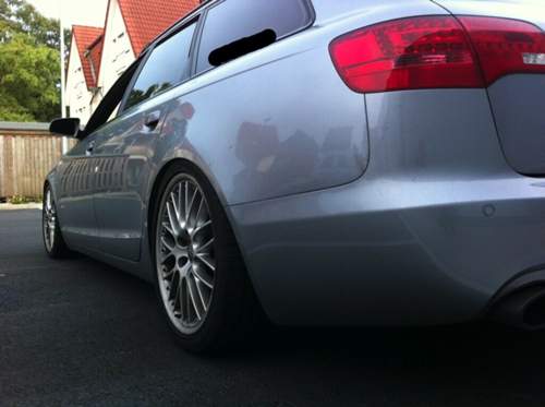

Eeeee....kann ich nicht zustimmen !!!
Senti hat S-Line Exterieur und das Luftfahrwerk verbaut und
das ab Werk !!! Exterieur bezieht sich nicht nur auf das Fahrwerk
sondern auch auf die Optik, d. h. andere Stoßstangen, Dachspoiler,
anderer Diffusor.
