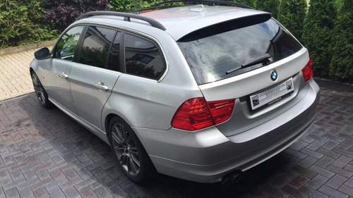

nach 10 Jahren Opel habe ich mich diese Woche von meinem "alten" getrennt. Nun steht die Suche nach einem neuen "gebrauchtem" an.
Wichtig war mir
Diesel (möglichst 6 Zyl.)
Kombi
Automatik
Anhängelast min 1800 kg (Wohnwagen)
nach möglichkeit AHK, die aber nachgerüstet werden kann.
Aktuell habe ich mir diesen BMW ausgeguckt und würde mir diesen morgen bzw Dienstag anschauen wollen.
Klick
Worauf müsste ich achten außer die "normalen" Dinge die man beim Gebraucht-Kauf eben anschaut.
Hat der Wagen/Motor ganz bestimmte Schwächen auf die man achten sollte?
In wie weit ist der Preis gerechtfertigt (Austattung, Alter, Laufleistung)
Besten Dank für eure Hilfe

Sieht doch gut aus. Die 6 Zylinder Diesel sind alle ziemlich robust. Themen sind KGE, DPF, AGR Rate, Drallklappen... Aber ist alles günstig in den Griff zu bekommen.
Der 25d mit m57 Motor hat keine drallklappen. Achte darauf das die kühlmitteltemperatur auf ca 88° steigt, Thermostat ist bei dem Motor ne kleine Schwachstelle. Auch der dpf macht bei dem Motor ab und zu Probleme. Bei 170tkm kannst du Glück haben das der schon getauscht wurde, Wenn nicht wird er sicher bald fällig sein. Ansonsten gehört der 25d mit m57 motor zu den zuverlässigsten bmw Motoren.
Preis ist bei dieser Ausstattung auch okay
frage nach was für ein Fahrwerk drin ist und wann es gewechselt worden ist .Persönlich wäre der Wagen mir ein wenig zu tief .Vorallem an der Vorderachse.
Wie Jacky schrieb ,Thermostat überprüfen denn die sind wichtig ,denn ohne Temperatur ,keine Regeneration beim DPF.
Fahrzeug ist Euro 4 ,das sollte dir bewusst sein.
Sicherlich auch evtl . ein Argument den Preis ein wenig zu senken.
Bei 3 Hand fehlt mir auch ein entscheidendes Detail: Scheckheft
Das sollte bei dem Kurs schon dabei und gefüllt sein,
oder zumindest die lückenlose Historie anhand von Belegen.

Hallo, das hat Jacky_cola sehr gut beschrieben!
Leider hat der E90 keine Temperaturanzeige. Um zu sehen ob die Betreibstemperatur erreicht wird, solltest du mal nach "Geheimmeü" googlen, sonst siehts Du die Temp. nicht! Wenn Du so wie so in Richtung BMW willst, kaufe dier schon vor dem Kauf des Wagens die APP Carly, 50€ + Interface 46€. Damit kannst Du schon mal Tachodreher ausschalten und siehst in den Fehlerspeicher was ansteht!
Die App wirst Du auch später brauchen um den BMW sachgerecht zu pflegen. Ich habe sie leider erst nach dem Kauf des Wagens gekauft. Sollte der Verkäufer dir verwehren, den Carly Adapter an zuschließen, laß die Finger von dem Wagen
Was Siggi2005 schreibt ist auch richtig, Nur mit Scheckheft, und das am Besten nur von BMW abgestempelt. Mit Scheckheft und Carly hast Du einen doppelten Check wegen Tachobetrug!
In einer freien Werkstatt wird oft wie bei meinem, leider nur das notwendigste (sprich Ölwechsel) gemacht. Softwareupdates und viele ander wichtigen Sachen kommen bei den freien oft, nicht immer zu kurz. Auch was Mexikaner schreibt ist richtig, bei der Preisverhandlung sollte Euro4 eine Rolle spielen.
AHK hat der ja wie ich sehe nicht. Ist vielleicht auch gut so,
-denn ein Auto was bisher ohne AHK ist mir lieber als eins was dauernd mit Anhänger gefahren wurde
- die elektrisch ausfahbare AHK von BMW ist zwar sehr komfortabel, versagt aber oft, Teuer!!
- eine Nachrüstkupplung abnehmbar kriegst du für 600€ inklusive Anbau
Gruß Hannes

Beim 25d ist LCI nicht entscheidend ob M57 (197PS) oder N57 (204PS).
Ich habe einen LCI von 09/2009 und er hat noch den M57. Ich glaub beim 25d kam der Wechsel auf den N57 später. Ich bin nicht traurig drum, Start/Stop brauch ich nicht.
