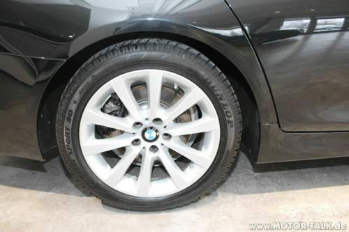

Hat so ziemlich alles drin. Mir ist dann allerdings auf einem Bild aufgefallen, dass die Bremsscheibe vorne ziemliche Rillen hat. Ist das noch im Rahmen?

Bei den Bremsen kannst du (erstmal) aufatmen, die sehen nach ein paar Tagen Standzeit schnell mal so aus.
Ob die wirklich riefig sind kannst du nur erfühlen.
Da der Wagen technisch über Garantie abgesichert ist solltest du dich bei der Besichtigung insbesondere auf Zustand / Verschleiß konzentrieren.
Also genau Steinschläge, Kratzer und den Innenraum inspizieren um die Vornutzung abschätzen zu können. Mietwagen ist da auch nicht Mietwagen, es gibt gerade in dieser Klasse auch Fahrzeuge, die als Langzeitmieter nur wenige Fahrer erlebt haben... Also genau beim Zustand hinschauen.
Tipp: Reifendatum (alle noch Erstausrüstung?) und deren Verschleiß checken und insbesondere das iDrive Menü nach der Restreichweite der Bremsbeläge befragen - sollten hier noch etwa 50 tkm vorne und hinten stehen, waren nicht viele "Rennfahrer" mit dem Schlitten unterwegs.

Sind da eigentlich auch Sommerreifen dabei? - Auf dem Bild sind Winterreifen zu sehen.

Es sind Winterreifen. Von der BMW-Webseite kann man mit nem Trick die Originalbilder sehen und da erkenne ich zumindest ?8/14 als DOT. Würde mir aber zugute kommen weil ich an die 20 tkm p.a. fahre und dann zumindest nicht auch noch für diesen Winter einen neuen Reifensatz kaufen muss. Profiltiefenmesser nehme ich mit.

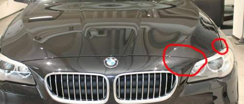

Ich bin die Bilder nochmal näher durchgegangen und da ist mir was aufgefallen. Die Spaltmaße rechts sind definitiv anders als links und im Vergleich mit anderen Autos sieht man da schon deutlich was.
Dass evtl. die Stoßstange getauscht oder neu lackiert wurde kann ich verstehen und würde mich auch nicht stören sofern kein Blechschaden vorlag. Aber dass auch beim rechten Kotflügel anscheinend die Spaltmaße über die volle Länge nicht stimmen, macht mich stutzig. Eure Meinung?

Spaltmasse
Diesen unregelmäßigem Spalt zwischen Motorhaube und Frontschürze bezeichne ich mittlerweile als normal. Früher dachte ich, das würde an der Passgenaugkeit von nachgebauten Frontschürzen liegen. Mittlerweile hab ich auch viele 5er mit originalen Schürzen gesehen wo der Spalt n.i.O. war.
@Jevermeister schrieb am 16. August 2016 um 08:13:42 Uhr:
an den Spaltmassen der Motorhaube kann man fast jeden 5er individuell erkennen, die sind analog zum Fingerabdruck immer unterschiedlich. Daher würde ich das im Falle des Kaufes vom Händler nachstellen lassen.
Ansonsten nochmals das Thema Unfallfreiheit ansprechen und falls man den Tausch von Teilen wie Frontschürze offenlegt nach Rechnungen oder Gutachten fragen.
Da der Preis aber durchscnittlich ist, würde ich keine Auffälligkeiten erwarten.
Cheers, Jack
Ich schau mir bei solchen Fahrzeugen auch immer die Frontschürzen an. Strahlen sie mich hochglänzend ohne Einschläge an, sind sie garantiert neu oder lackiert
