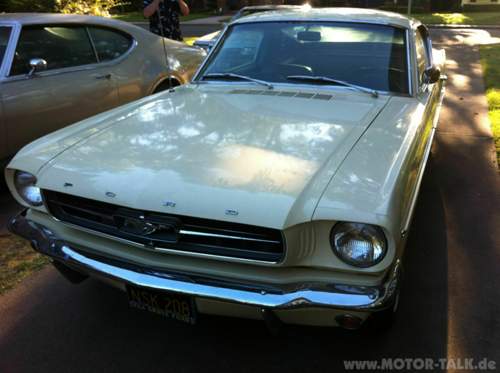

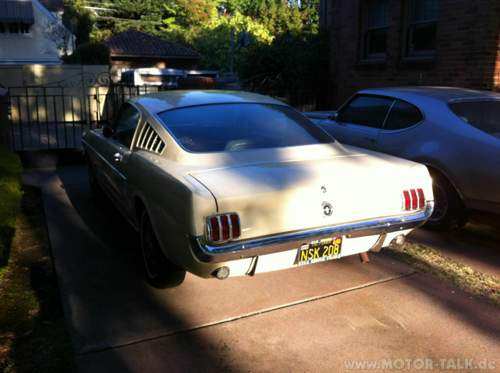

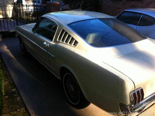

habe wiedermal was gefunden und würde gerne eure Meinung wissen.
Fotos:
https://plus.google.com/.../5766986016727480593?...
Privatverkauf. Ein Besitzer, original 39.000 Meilen. CLear title und alle Papiere über Service und so vorhanden. Code an der Door plate passt komplett zum Auto.
An dem Auto wurde nur regelmäßiger Serivce gemacht (also Öl und so) und einmal umlackiert (in Originalfarbe). Die Lackierung ist schlecht (einstufig). Die Farbe ist sogar an einer Stelle übergelaufen (siehe Fotos). Die Lackierung ist schon Jahre her.
Ansonsten ist das Auto komplett original. Trommelbremsen (kein Bremskraftverstärker), keine Servo. Hab ihn schon angeschaut aber noch nicht den Motor angemacht. Die haben da noch Kleinigkeiten gemacht. Werde morgen probefahren.
Magnetprobe einwandfrei. Bzgl. Rost bin ich mir unschlüssig.
Das Auto stand über ein Jahr rum. Ansonsten immer in der Garage.
Der Preis: 16k$. Bin sicher, dass ich auch 15k$ schaffe. Top restauriert kostet das Auto in USA ca. 25-30k$, wenn ich mich nicht täusche.
Was sagt ihr? Ist das ne gute Basis? Habe kein Problem, den Motor noch zu überholen und bei Gelegenheit mal richtig drüberzustreichen. Hauptsache keine Rostlaube.

So, also habe jetzt den Mustang nochmal mit einem Kollegen besichtigt, der alte Porsches sammelt. Er hat auch generell eine Leidenschaft für Oldtimer. Er meinte, er ist von dem Auto fasziniert und es sei locker 20k$ wert in dem Zustand. Ein Besitzer, komplett original und fährt. Stand 30 Jahre ohne Bewegung in der Garage. Ist eigentlich nicht alltäglich so ein Auto. Er sagte, dass es im guten Zustand sei...viel besser als er gedacht hätte.
Bins dann probegefafren. Hat gut angezogen. Fahrwerk hat sich auch gut angefüllt. Beim Bremsen nicht verzogen, nicht zu viel Spiel. Der Sound, wenn man hinten steht, ließ etwas zu wünschen übrig. Dieses "brubbeln" war nicht da. Vielleicht hängt das damit zusammen, dass es nur einen Auspuff gibt oder weil das Auto 30 Jahre rumstand. Was meint ihr?
Dann der große Schock. Habe Wasser ins Windleitblech laufen lassen. Aus der Fahrerseite schön unten wieder raus und auf der Beifahrerseite in den Fussraum rein. Was meint ihr: ist das 100% Rost und wenn ja, wieivel kostet ungefähr die Reparatur dieser Stelle? Immerhin müssen ja die Schweißpunkte aufgebohrt werden.
Außerdem überhitzt der Motor. Das müsste z.B. noch in den USA gemacht werden, da ich sonst nicht von Rotterdam nach Bayern komme. Grund dafür ist mir unklar.
Ich habs mir so gedacht, dass ich das Auto am Montag in die Werkstatt bringe und es checken lasse.
Ich werde einfach nicht das Gefühl los, dass das Auto was besonderes ist. Ich meine es ist komplett unverbastelt und fährt auch noch ganz gut. Die Bleche sind stramm, nicht verzogen, Spaltmaße passen auch. Ich glaube, wenn die Sache mit dem Wasser im Fußboden nicht wäre, würde ichs sofort nehmen. Verstehe auch nicht, wie dort Rost sein kann, wenn das Auto 30 Jahre in der Garage rumstand und sonst auch wenig bis gar keinen Rost hat. Wenn dann nur oberflächlich.
Also bin auf jeden Fall voll verwirrt und weiß nicht, ob das nicht ein totaler Reinfall wird.
Irgendwelche Meinungen?

Spätestens seit Spechtis Thread ist die cowl vent Problematik in D bekannt. Google mal danach, gibt auch schöne Fotos. Ich schätze mal, dass es 1965 unüblich war nicht sichtbare Bleche zu lackieren, die blieben einfach blank und sind nach 40 Jahren einfach weg. So wird das Auto wahrscheinlich an allen nicht sichtbaren Stellen aussehen. Die Ferndiagnosen hier sind schon ziemlich gut, besser auf jeden Fall als die vor Ort Diagnosen deines Porsche Kumpels.
