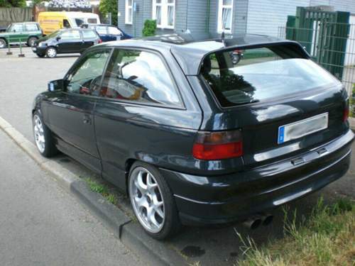

ich brauche mal eure Meinungen zu folgenden Astra f GSI. Wollte mir evtl. zusätzlich eine GSI zulegen, aber einen der noch gut in Schuss ist. Wollte von euch wissen, was ein realistischer Preis sein könnte und ob sich ein Kauf lohnt. Der Wagen steht zum Verkauf auf einer bekannten Auktionsplattform ;)
Also paar Daten:
Kilometerstand: 135.000 km
Leistung: 100 kW / 136 PS
Erstzulassung: 9/1995
HU/AU: 9/2009
Euro 2
Ausstattung:
Elektrische Fensterheber, Klimaanlage, Schiebedach, Servolenkung, Zentralverriegelung (Funk), Außenspiegel FK beheizt und Elektrisch verstellbar
FK 60/40
Lexmaul Auspuff
Alu's AZEV 7,5jX16H2 mit 215/40R16 ET 30 (neue Reifen)
Soweit guter Zustand Motor wurde gewartet und immer wenn nötig ein Ölwechsel durchgeführt.
Der Wagen kommt auf Frankreich und wurde 2006 zum ersten mal nach komplett Abnahme hier in Deutschland zugelassen.
Negativ:
hinten Radläufe fangen an zu rosten (was kostet ne Reparatur?)
kleine Beule beim Tankdeckel)
Kratzer an der Heckstoßstange
kleines Rostbläsen an Heckscheibenwischerloch
musste poliert werden
klima defekt
Hier ein Link zu vielen Bildern:
Bilder vom Astra
Schon mal vielen Dank im voraus!!

ich würd die finger von der verbastelten kiste lassen
da musste erstmal noch 1500 reinstecken dass die kiste gescheit is, en total verbasteltes rostloch wie ich finde und en gepflegtes Auto sieht auch anders aus
dann noch die selbstmörderhutablage und die laienhaft verkabelte anlage und der riesen Heckschaden (spaltmaß heckblech, heckstoßsange) einfach nur FINGER WEG
ok, den riesen heckschaden revidiere ich, ned gesehn dass auf dem bild die heckklappe offen is
Gruß Alex

Ich würde auch die finger von lassen. Der sieht mehr so aus als ob der nie gepfelgt wurde

mMn ist das ganze auto en Problem
wenn man mal orginal als den zustand wie der wagen ausgeliefert zu grunde legt sind hier nicht orginal
-heckschürze
- Felgen
- Spiegel
- Fahrwerk
- Auspuff
- böser blick blenden
- Grill
- Pedale
- die "Anlage" (rumhängende Kabel sind für mich Fusch)
- Schaltknauf
- Fächerkrümmer (mindert aber ned den wert)
+ den Rost
also is das Ding en verbasteltes Rostloch
Du schreibst du willst nen GSi im guten Zustand? dann such weiter
Gruß Alex
Edit: Die Bremsen sehn auch verdammt fertig aus und ich sehe da hinten glaub Trommeln, also isses kein orginaler Facer GSi und kein orginaler Motor unter der Haube, weil der XEV hinten Scheiben hatte
1. Ist es kein echter GSi.
Den gab es nur bis 93 und auch nie mit dem X20XEV. Es gab GSi zwar noch als Ausstattungsbezeichnung nach 93, das hatte mit dem echten GSi aber nichts mehr gemein.
2. Sieht die Karre ziemlich runtergekommen und verbastelt aus, da wäre ich arg vorsichtig!
Pro: am Motor wurde schon ein Fächerkrümmer (gegen die ständig reissenden Gusskrümmer) und der Ölabscheider verbaut.
Kurzum: mit den zahlreichen Macken und ungewisser Pflegehistorie würde ich maximal 1300 ansetzen, aber nur weil der 2l auf dem Markt einfach etwas teurer ist als die 1,6er.
Die "Tuningteile" verringern hier auch den Wert deutlich!
