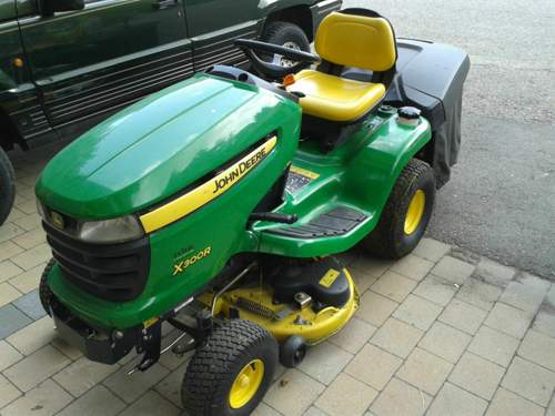

Wir haben den John Deere X300R.
Allgemein sind die Jonnys gut.
Guter Motor (Kawasaki), gut zu fahren, wendig, stabil.
Aber: Die Turbostar-Mähwerke sind nicht der Bringer.
Der MTD auf dem Bild ist die hälfte günstiger, aber nicht die hälfte schlechter.
Ein Spezl hat ein No-Name Teil, der mäht besser wie der Jonny.
Ich würde, wenn in deiner Gegend auch andere Rasentraktoren haben, mit denen sprechen. Erfahrungen sind immer eine andere Hausnummer wie ein Berater im Geschäft. Eventl. lässt sich auch mal eine Probefahrt/Probemähen organisieren.
