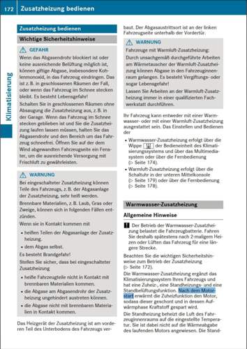

Aus meiner Sicht verzichtbar:
1. Wasserzusatzheizung, die wärmt den Motor nicht mit! Zudem hat die so viele Einschränkungen, Bedingungen damit die überhaupt läuft, dann kann man auch darauf verzichten. Ich benutze nur die Warmluftzusatzheizung.
Die Standheizung wärmt sehr wohl den Motor. Das Ansprechverhalten bei -10 Grad ist mit 30 Minuten vorwärmen deutlich besser als mit Kaltstart. Siehe auch den Auszug aus dem Handbuch.
Welche Einschränkungen sollen das sein? Ich kenne nur zu wenig Diesel im Tank und zu niedrige Spannung auf der Batterie. Beides lässt sich leicht regeln.
Zum Tisch:
Der ist wirklich unnütz. Die Idee an Sich gut, aber er fährt nicht weit genug hoch und für mich als gelegentlichen Nutzer einer Schlafbank in der 3. Reihe (normale V, kein Marco Polo!) ist er dann immer im Weg.
Auszug Handbuch
