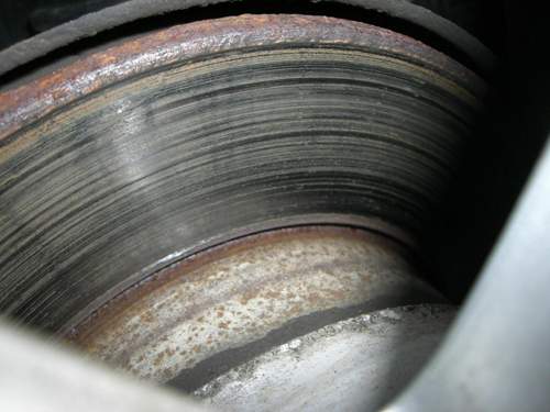

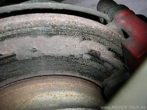

Kleiner Nachtrag noch zum Thema: ATE habe ich zur Zeit verbaut, rechte Seite bremst und nutzt sich nach meiner Ansicht vollig normal und wird auch durch regelmäßiges einsetzen der Handbremse bei Fahrt immer wieder sauber und hat auch keine große Riefenbildung.
Ganz anders die linke Seite, absolut rostanfällig und noch besser, jetzt lösen sich sogar Metallschichten von der Scheibe!!!!!!!!!!
Bremskolben ist gängig, Handbremsseil ebenfalls, mir fällt also nur Materialproblem ein!!!
Kann mich noch erinnern, auf der Verpackung von ATE stand was von Rostschutzbeschichtung - im Moment macht es den Eindruck, daß sich genau diese Schicht bei der linken Scheibe löst!
Gibt natürlich beim Bremsen - egal ob Fuß- oder Handbremse ordentlich Geräusche und Unruhe von hinten!

Hab mal Bilder gemacht, dann kann sich der eine oder andere vielleicht mehr darunter vorstellen!?
Bild 1 = links, Bild 2= rechts
Linke Bremsscheibe
Rechte Bremsscheibe
Hallo Punto.S,
die Bilder der Bremsscheiben sind absolut
erschreckend!
Diese Scheiben sind absoluter Schrott!
Sie haben einen starken Rand und weisen ein
erhebliches Untermaß auf. Da die Bremsbelag-
stärke aber nicht zum Abnutzungsgrad der Brems-
scheiben passt, hätten beim letzten Bremsklotz-
wechsel die Scheiben unbedingt erneuert werden
müssen.
Wenn neue Klötze auf wellige und untermaßige
Scheiben montiert werden, entsteht genau jenes
Schadensbild wie das bei Deinem Fahrzeug.
Warum die Scheibe rechts jetzt anders aussieht,
als links, kann ich Dir nicht sagen, sie wird aber
bald den gleichen Schaden aufweisen.
Du solltest die Bremse unverzüglich reparieren
lassen.
hoschi3

Deine Vermutung, daß beim letzten mal nur die Beläge gewechselt wurden könnte richtig sein - wenn man nur die Bilder sieht!
Da ich aber die Scheiben incl. Beläge selbst vor ziemlich genau zwei Jahren (hab extra nochmal die Rechnung herausgesucht) und einer Laufleistung von ca. 23000 Kilometer gewechselt habe kann ich 200% sagen, daß Beläge und Scheiben zusammen gewechselt wurden und zwar das ganz von ATE im ungeöffneten Original-Karton, da stand eben darauf, daß die Scheiben nicht mehr vor dem Einbau gereinigt werden müssen da eben diese Rostschutzschicht oder /-Film aufgetragen ist.
Aber wie gesagt, wenn man die Bilder sieht, könnte man wirklich denken es handelt sich noch um die ersten Scheiben Bj. ´04!!!!:rolleyes:
