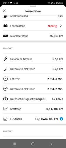

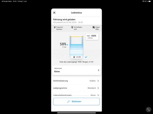

Das Fahrzeug ist 1 1/2 Jahre alt. Wäre der Akku vor Antritt der Fahrt voll gewesen, wäre es auch noch weiter gegangen. Der letzte Teil der Fahrt war mit Licht. 2,5 Personen im Auto. Stadt und Landstraße wurde gefahren. Der Verbrauch liegt zwischen 14 und 30 kWh. Je nach Nutzung der Heizung und der Fahrweise.
Wird voll geladen, spekuliert er mit 124 km Reichweite.
Fahrt
Ladeanzeige
Hallo, die Angabe "rein elektrisch" ist nicht die elektrische Reichweite, sondern die km die der Wagen ohne Benzinmotor fährt, zB auch rollt.
Das kann man testen wenn man mit leerer Batterie losfährt, und von sagen wir 300km ca 100km "elektrisch" gefahren ist laut Bordbuch. Das ist dann die Summe aus Freilauf, Rekuperation, und einigen wirklichen elektrischen km.
Auch wenn man tatsächlich ohne Motor fährt, ist dennoch der Freilauf in den "rein elektrischen" km.
Das ist bei einem Elektroauto sicher auch in der Reichweite, beim Hybrid aber ein wenig problematischer wenn der Motor einmal angeht um die wirklich Reichweite zu messen.
