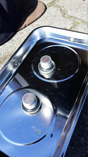

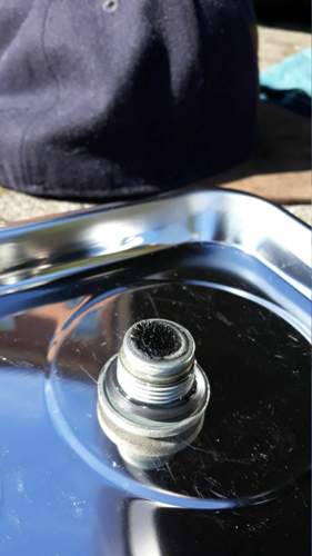

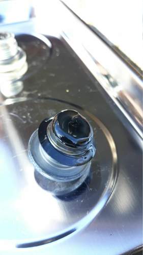

Solange keine Diff-Sperre drin ist, empfehle ich hier ein 75W140 Öl mit Wagner hBn-Additiv.
Und damit es dicht bleibt, 3% LecWec mit rein!
Mit Sperre geht das nicht, da die Reibwerte exakt passen müssen.
Ich hab ein neues Diff für rund 900 Euro in Texas bestellt, dauerte etwa 10 Tage. In Europa würde ich das niemals bestellen, die verlangen unglaublich viel Geld für den Schrott und für den Einbau brauchen sie angeblich einen ganzen Tag - in 1 Stunde hatte ich das drin - das ist extrem einfach an der Hinterachse - Cadillac baut ziemlich genial in vielen Fällen - leider nicht immer.

Bei einem neuen Hinterachsdifferential hieß es erst, dass es in etwa 2-4 Tagen da sei ... war aber dann doch nicht auf Lager ... also habe ich mal eben knapp 3 Monate warten müssen. Zum Glück lief der Wagen trotz des Defektes noch. Aber wenn man um die Differentialproblematik um ATS und CTS weiß, dann ist die Lieferzeit wahrscheinlich noch in Ordnung

Puh, ob die jetzt an der Konstruktion nachgebessert haben, kann ich nicht sagen. Nur, dass die reihenweise kaputt gehen. Warum, da streiten sich die Geister. Möglicherweise solls an der Entlüftung liegen, die sich mit Abrieb-Öl-Schmadder zusetzen kann. Folglich steigt der Druck im Gehäuse, da sich das Öl bei Hitze ausdehnt -> Dichtung platzt -> Ölverlust -> Totalschaden. Daher sollte man das Ventil in die jährliche Inspektion/Wartung mit einbeziehen und vielleicht auch nicht erst bei 60 tkm das Öl wechseln
