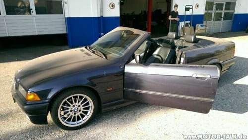

So ich war eben da , das Auto stand 2 Jahre in der Garage und war komplett verstaubt :-/ (siehe Bild)
Macht für jetzt aber immer noch einen recht guten Zustand...bis auf den Staub und das er lange stand.
Testfahrten konnte ich ihn nur auf dem Gelände, da er keine Kennzeichen mehr hat. Naja mehr als 2ter Gang ging da nicht...
Zudem hat er an der Haube einen Steinschlag der gemacht werden muss....
Was haltet ihr davon ?! Machen die 2 Jahre stillstand dem Auto wa aus ?
Hallo
Weshalb ist das Fahrzeug nicht mehr zugelassen?
Was muss gemacht werden ?
Würde das Fahrzeug nur mit neuem Tüv kaufen und eine längere Probefahrt machen, wie sieht es mit den Reifen aus, haben diese Unwucht, durch die lange Standzeit können aufgrund von Ablagerungen im Kat die Abgaswerte deutlich schlechter sein, dieser muss wieder auf der DAB freigeblasen werden.
Wir haben auch schon einmal unseren R129 SL 300 24V mehr als ein Jahr unangemeldet stehen lassen und Standschäden sind dadurch eigentlich nicht entstanden, bis auf die schlechten Abgaswerte am Anfang, das Fahrzeug wurde von uns jedoch 1990 neu gekauft und hatte nachdem Stillstand gerade einmal 40'000Km auf der Uhr.
Der Staub ist noch das kleinste Übel, wasche meine e36 auch nur 2 mal pro Jahr und haben manchmal auch eine Staubschicht ;) Dadurch rosten sie auch weniger, werden nur bei trockenen Bedingungen gefahren.
Ansonsten müsste natürlich nach einer längeren Probefahrt überprüft werden, ob alle Dichtungen in Ordnung sind und wie sieht es mit den Radlagern aus und der Batterie ?
Ansonsten würde ich das Fahrzeug nicht kaufen, nur mit frischem Tüv und einem Check von einem Profi.
Sollte das Fahrzeug in Ordnung sein, gleich einen Ölwechsel machen.
