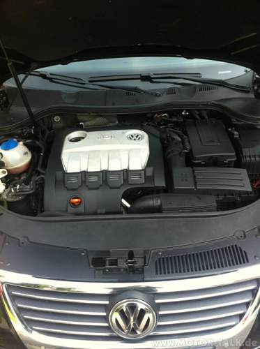

JA, 8 Auslass und 8 Einlass ;-) So stehts auch in den Prospekten von VW seiner Zeit, demnach völlig richtig bei Wiki.
Seit wann verbaut(e) VW 170 PS PPD mit nur 8V ? SOWAS habe ich noch nie gesehen, sorry. Wenn Du wirklich nur einen 8V hast, hast Du weder 170 PS (ab Werk) noch PPD. Der MKB steht sogar im Fahrzeugschein drin...das erkennt man auch schon durch einen Blick auf die Motorabdeckung was 16V und was 8V ist.
Der einzige 2.0 TDI 8V nennt sich BMP und hat 103kw mit PD-Magentventilen, alles andere ist wie bereits gepostet. Nur die 16V haben die PPDs verbaut.
